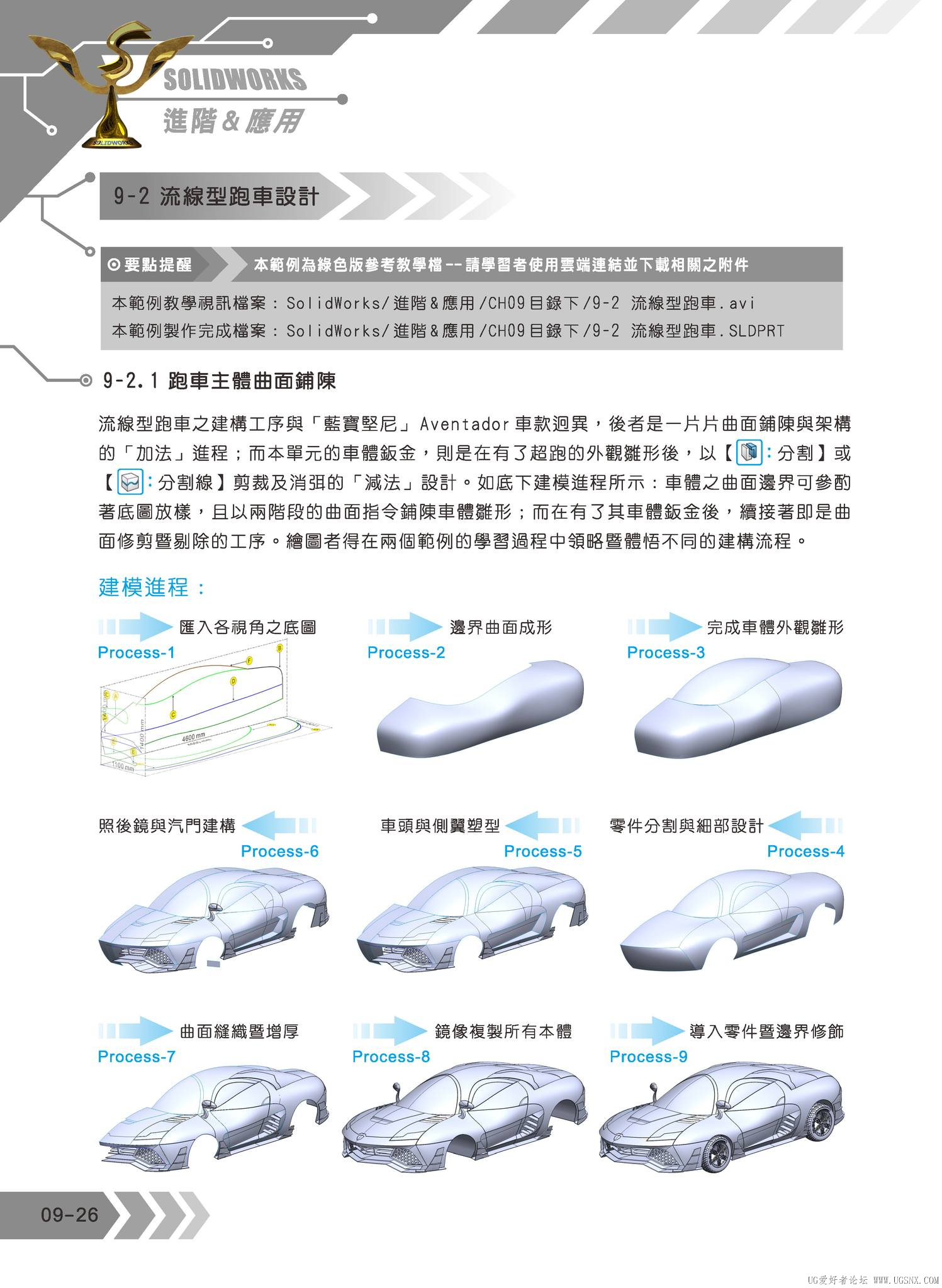

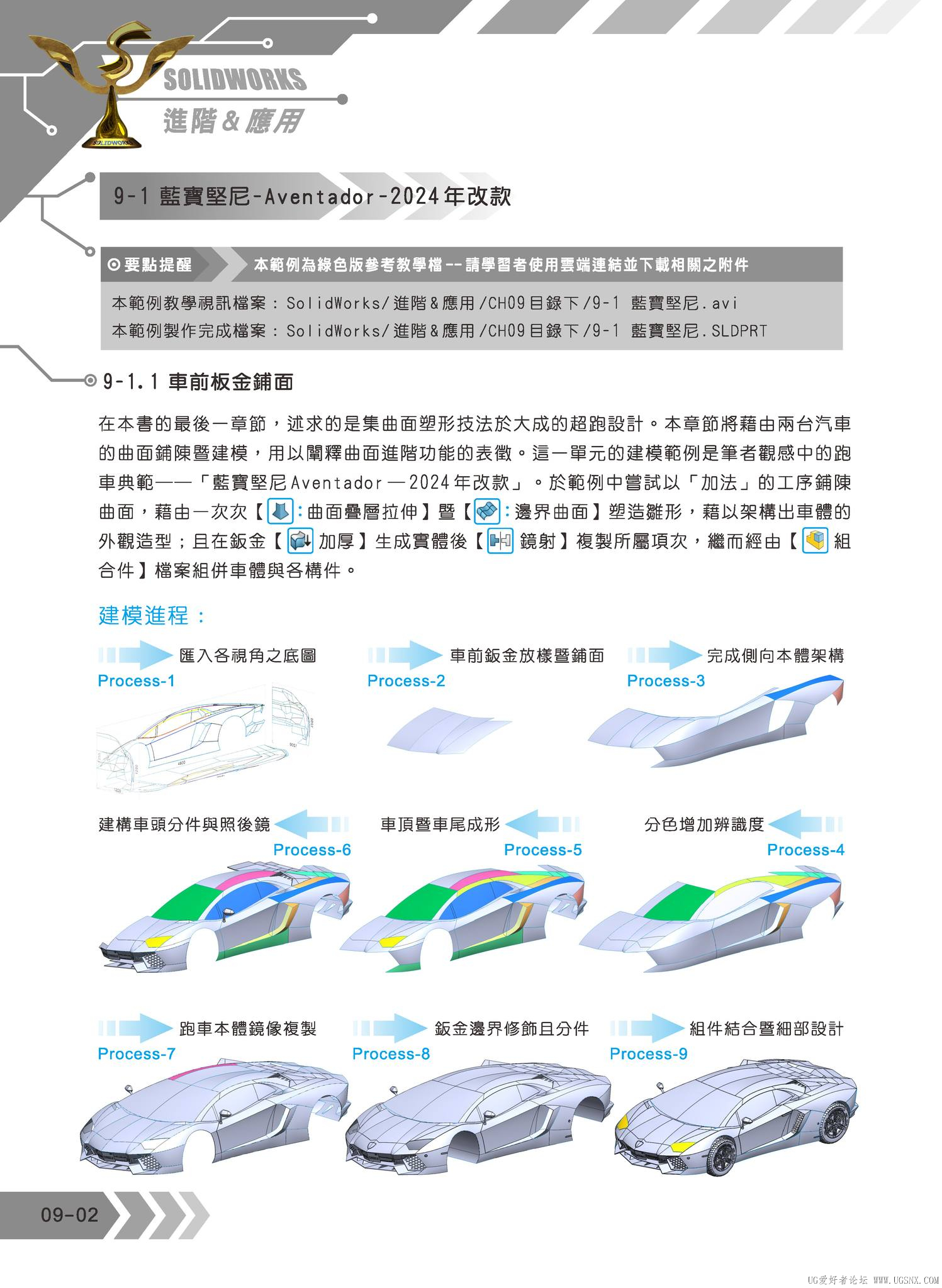

這只是兩台車畫法的目錄頁,每一台車詳細的畫法 大概是30頁左右,我怕有侵權的問題,所以 不敢全部上傳。
