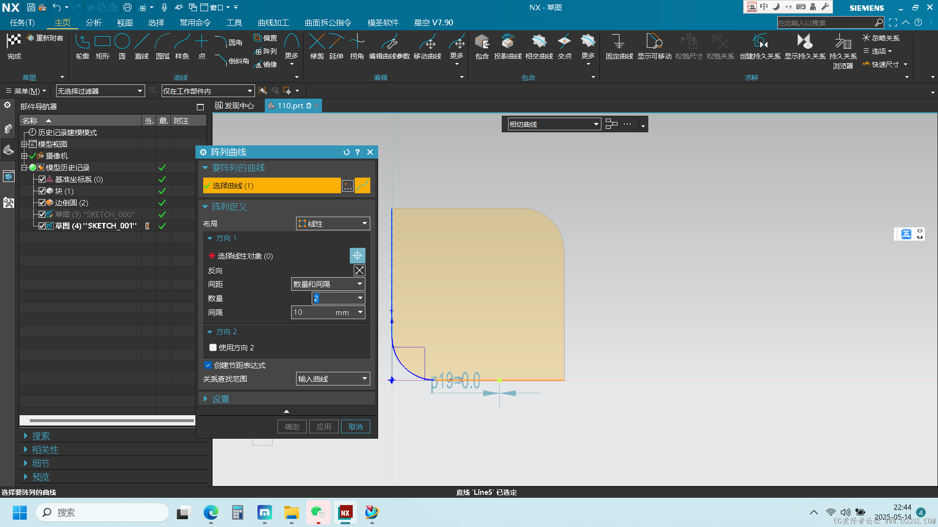

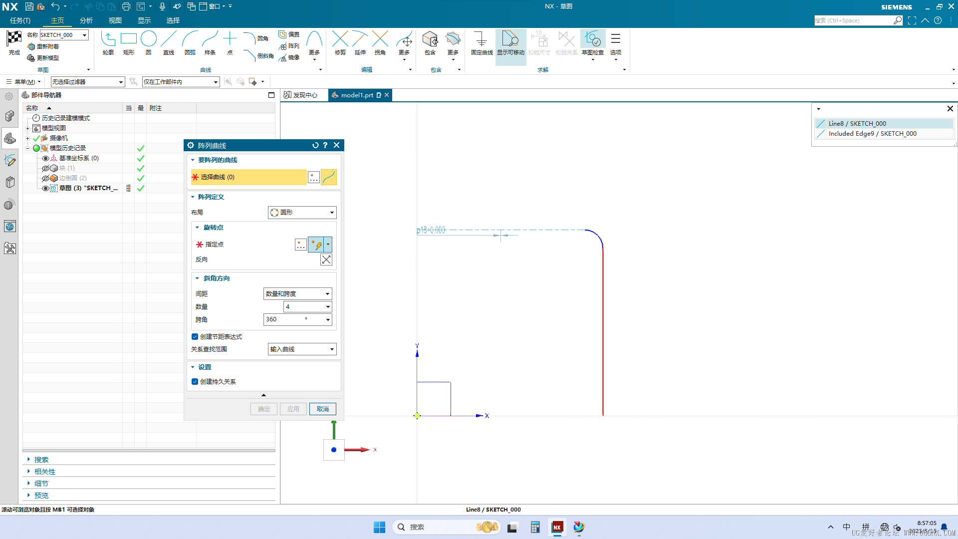

NX2306草图里偏置曲线值为零时,阵列或偏置时选取刚才偏置的曲线,选取相切或相连曲线时都只能单条选上,NX12就没有这个问题,附件里第一个草图是NX12里做的,第二个草图是2306里做的,各位大佬碰到过这个问题没?是不是哪里设置有问题吗?还是新草图的BUG?我改成经典求解器就没这个问题。

零偏置曲线后,偏置曲线下面其实还有一条虚线,NX12里点在偏置曲线上只显示一条线,隐藏偏置曲线后点虚线是选择不了的,而NX2306新草图里点在偏置曲线上显示有两条线,隐藏偏置曲线后点虚线是可以选择的,所以选择相切相连曲线时由于有重复曲线无法判断导致无法选择。
