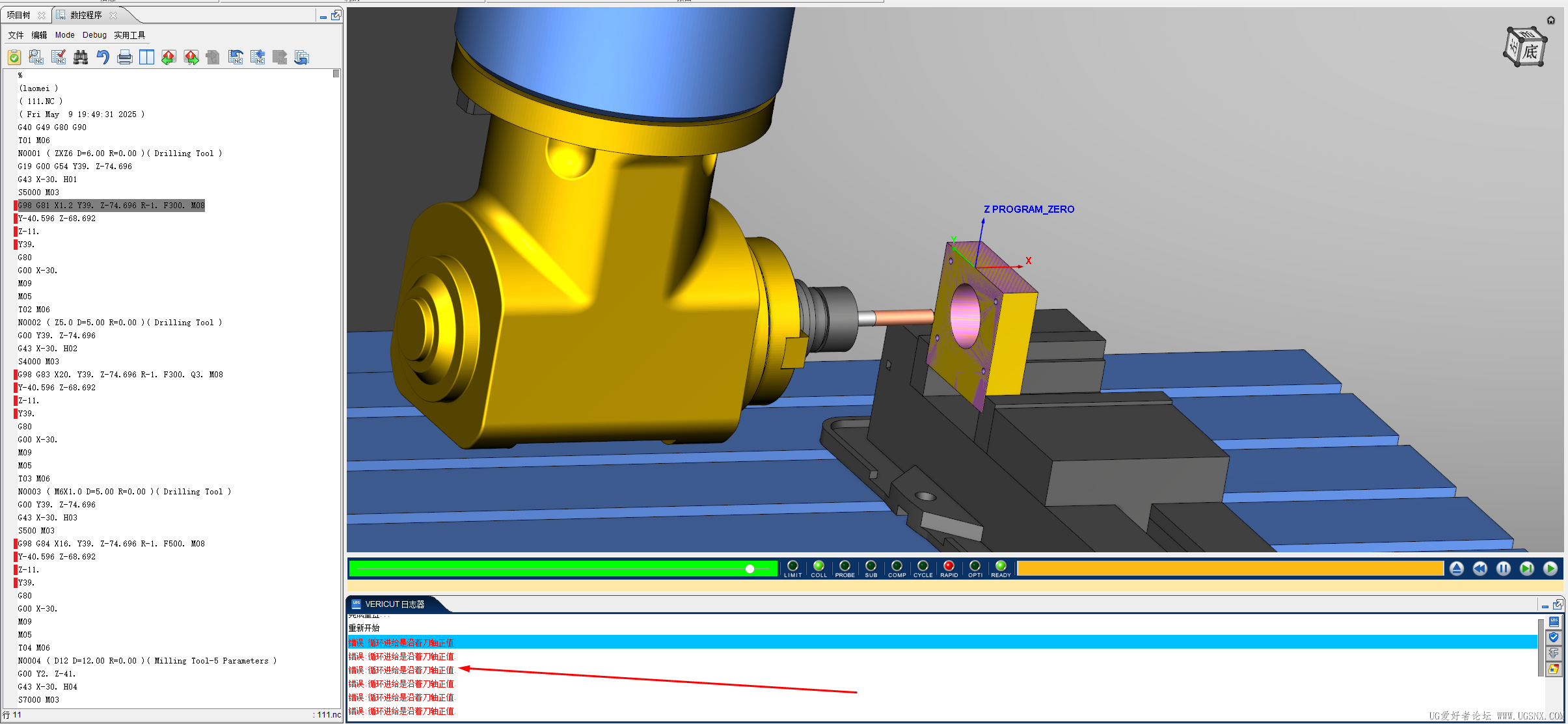

VT侧铣头仿真完,下面出现了报警怎么解决

R-1   X1.2 / 20 / 16     起始点比终止点低   ,程序上机了吗?没问题?

用侧铣头时用直线输出

 楼主| 发表于 2025-5-16 00:38:45 来自手机 | 显示全部楼层
lingerlj 发表于 2025-5-15 20:56
用侧铣头时用直线输出
师傅在哪里改啊

改参数啊!   机床要改系统参数,模拟软件一样要指定X轴为进退刀轴的。循环指令配合角度头又不是加一个G19就能实现的

发表于 2025-5-16 07:51:17 | 显示全部楼层
角度头使用可以多咨询角度头厂家,不是加一个G19就能实现的!
机床都需要改参数,更何况模拟软件。
软件需要告诉它,在使用G19时 X轴为进退刀轴的

发表于 2026-9-1 20:14:40 | 显示全部楼层
全部改成正值,不要负值
