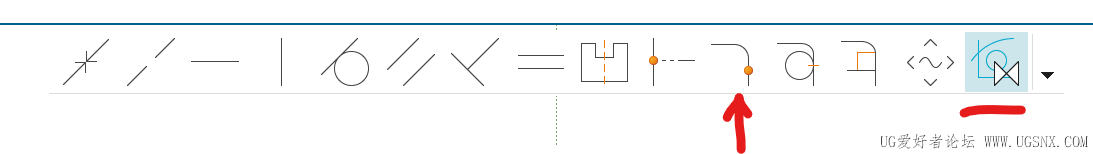

发表于 2026-4-18 17:45:07 | 显示全部楼层
NX2412这个版本“点在线上”这个约束没了,好像和“重合“这个约束合并了,另外以前的版本左键选择两个草图的”点“后会自动出线几何约束选项供选择,现在新版本也没有这个功能了,是没设置好的原因吗?

发表于 2026-4-19 08:20:31 | 显示全部楼层
赵兴隆 发表于 2026-4-18 17:45
NX2412这个版本“点在线上”这个约束没了,好像和“重合“这个约束合并了,另外以前的版本左键选择两个草图 ...

发表于 2026-4-23 13:04:50 | 显示全部楼层
先修剪,再约束呢

发表于 2026-4-30 18:33:25 | 显示全部楼层
圆形阵列时在下面的关系查找范围中选择“阵列中所有对象”。这样后面的修剪后就仍保持完全约束
