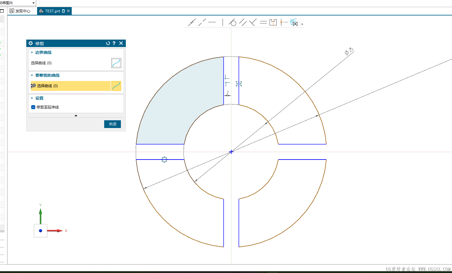

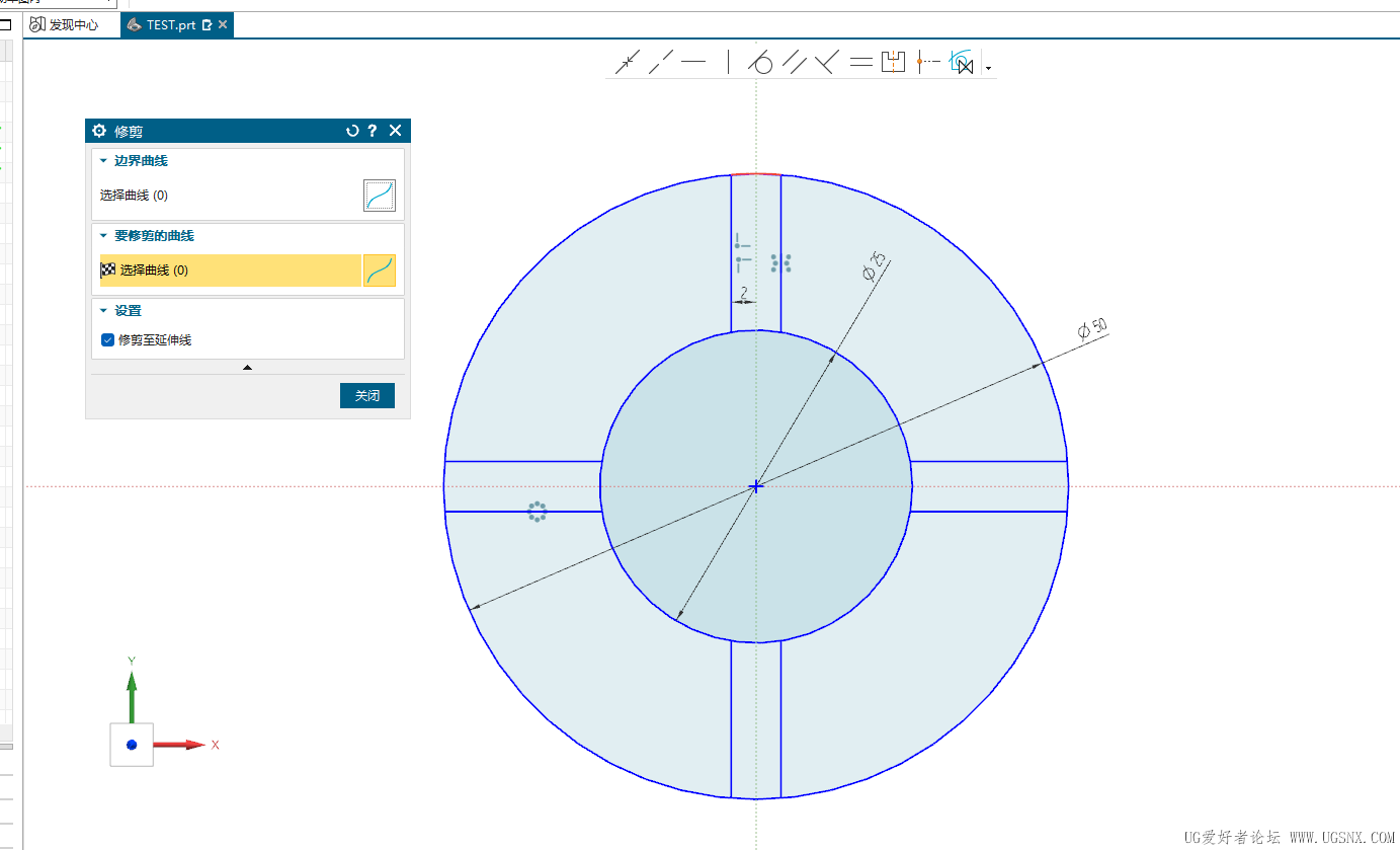

从UG10.0过来的,原本在10.0里面不是问题的,现在成了大麻烦,
以下的情况在10.0里面是会全自动形成全约束的,但是在2412里面该如何解决这种全约束问题。

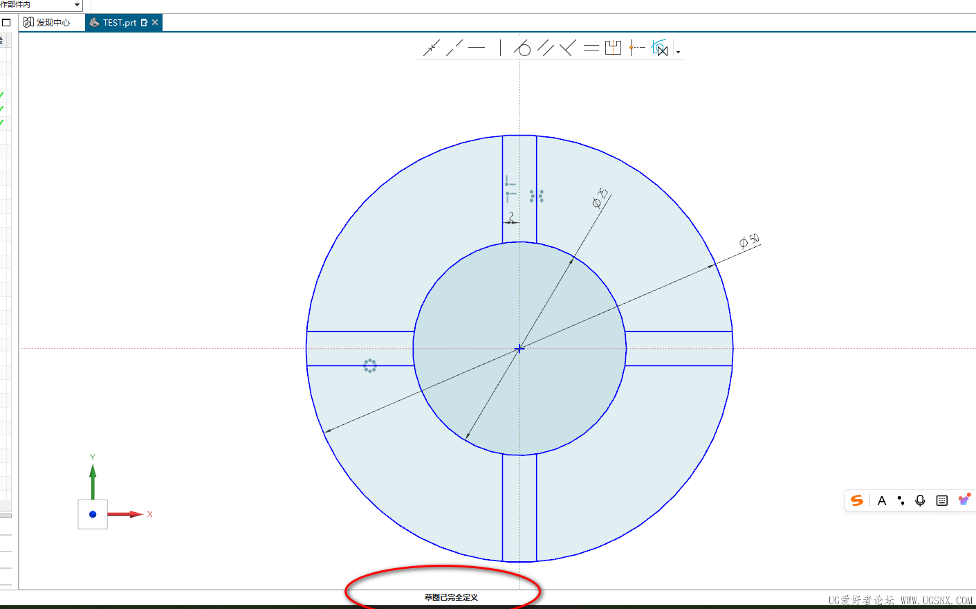

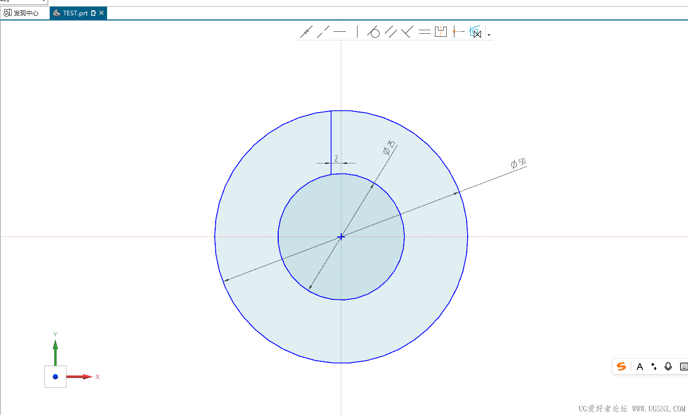

首先做同心圆,
画一个竖线,并修剪和约束好位置,
将这个竖线镜像一个出来,
两个竖线进行圆形阵列
阵列完成,此时是全约束状态。

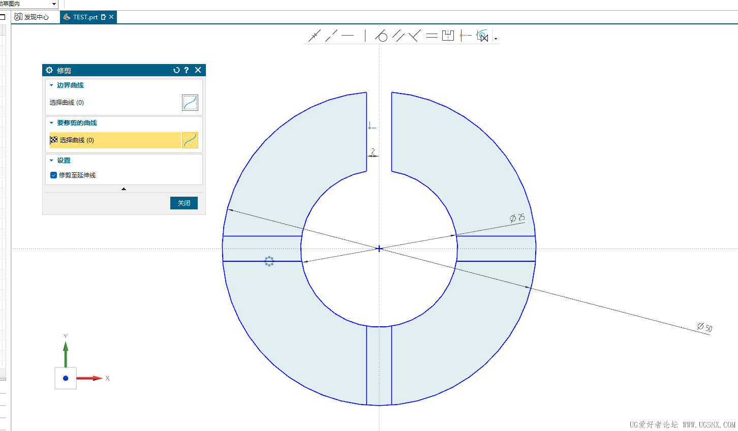

然后开始修剪。
修剪出上方第一个缺口位置。
然后各自修剪,变成十字瓣,注意此时如果在UG10.0的时代,会自动实现全约束,就算不全约束,10.0也会使用“自由度箭头”标识出哪个线段具体位置的活动方向,从而找出未约束的本因。
但是在UG2412里面,没有自由度箭头,而且怎么找都找不出未约束的充分理由,经过实际检查,所有弧线的端点都已经和直线端点重合,镜像约束正常,阵列约束正常,拖拽无法移动任何线段,到底哪里还未约束?感觉确实和10.0画草图差老远,太难用了。

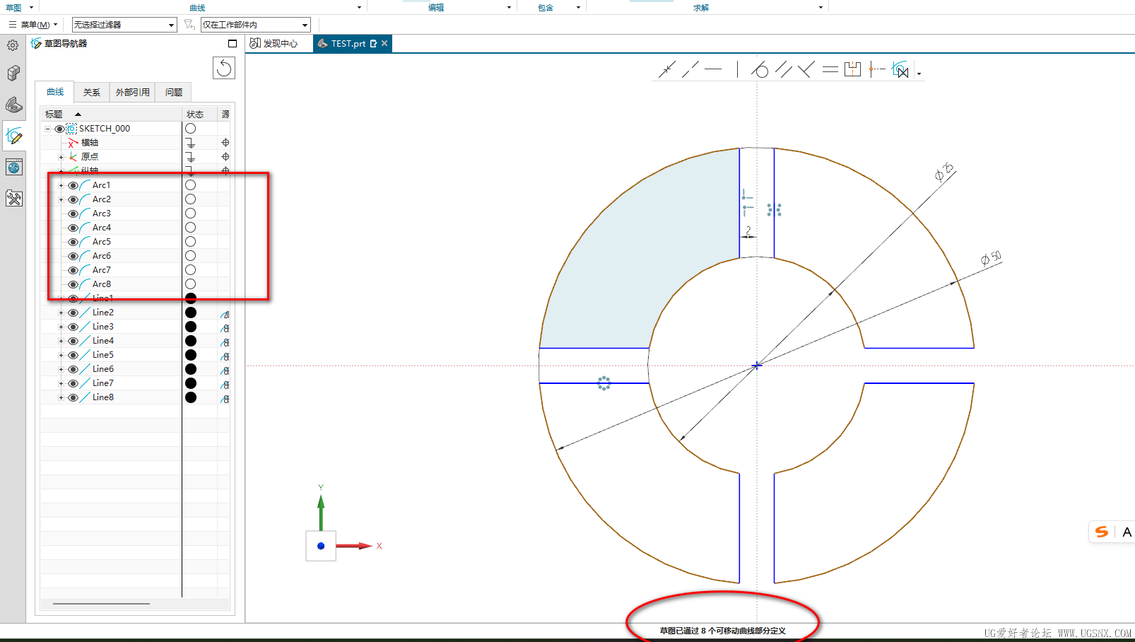

发表于 2025-5-18 17:20:12 | 显示全部楼层

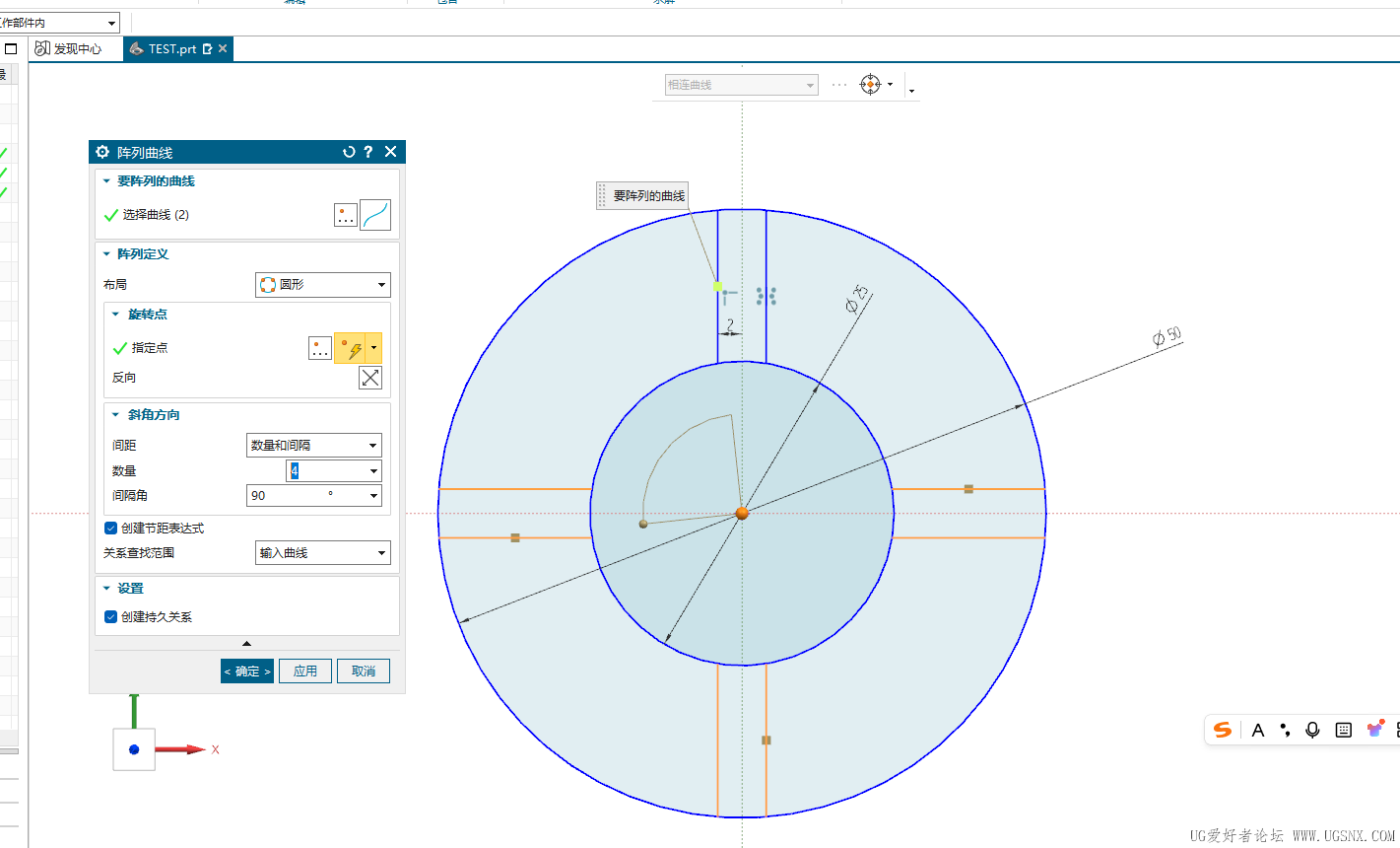

千秋霸业 发表于 2025-5-18 10:05
安装的软件是2412 6000版完整包安装的,我现在把此例题做成TEST文件发上来,给大家看下。
圆形阵列时在下面的关系查找范围中选择“阵列中所有对象”。这样后面的修剪后就仍保持完全约束。

发表于 2025-5-20 18:47:46 | 显示全部楼层
千秋霸业 发表于 2025-5-20 14:08
在10.0中,修剪要看先落哪个位置,第一刀先切掉最早建立的镜像以及阵列第一条线,和先切掉后面的镜像或阵 ...
但在新版草图中你不需要考虑这么多,直接任意修剪,也不会出现需要你再手动处理的情况。

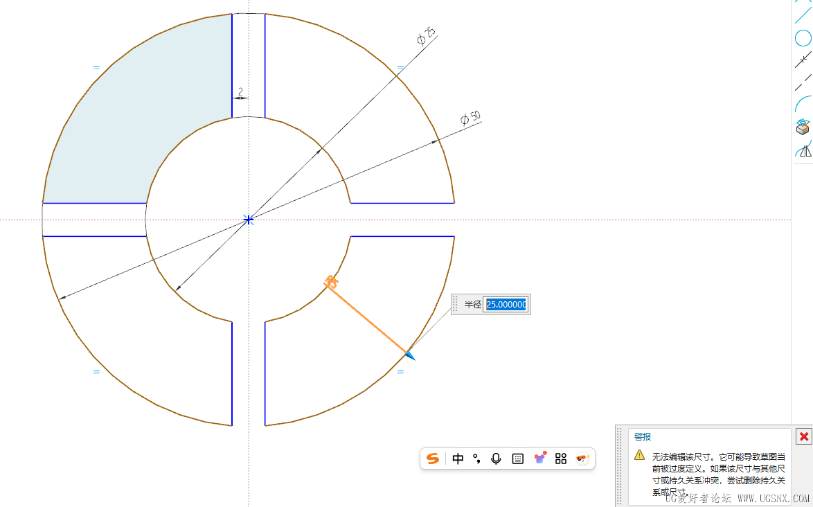

 楼主| 发表于 2025-5-18 09:48:21 | 显示全部楼层
zhuangjw1234 发表于 2025-5-17 15:23
以前的版本草图约束的优先级高于尺寸,高版本的好像是反过来的,尺寸高于约束,所以你可以试试把尺寸补满 ...
试过了,因为其中一共就8个弧线未定义,随便给任何一个弧线定义半径,就会跳出过约束的报警。
我试过各种方法,包括重新定义弧线和直线的端点连接重合,发现全都没有用,有谁能解决,我在下面把文件也给贴上来吧,大家可以自己做下这图形,也可以用我发上来的2412文件。

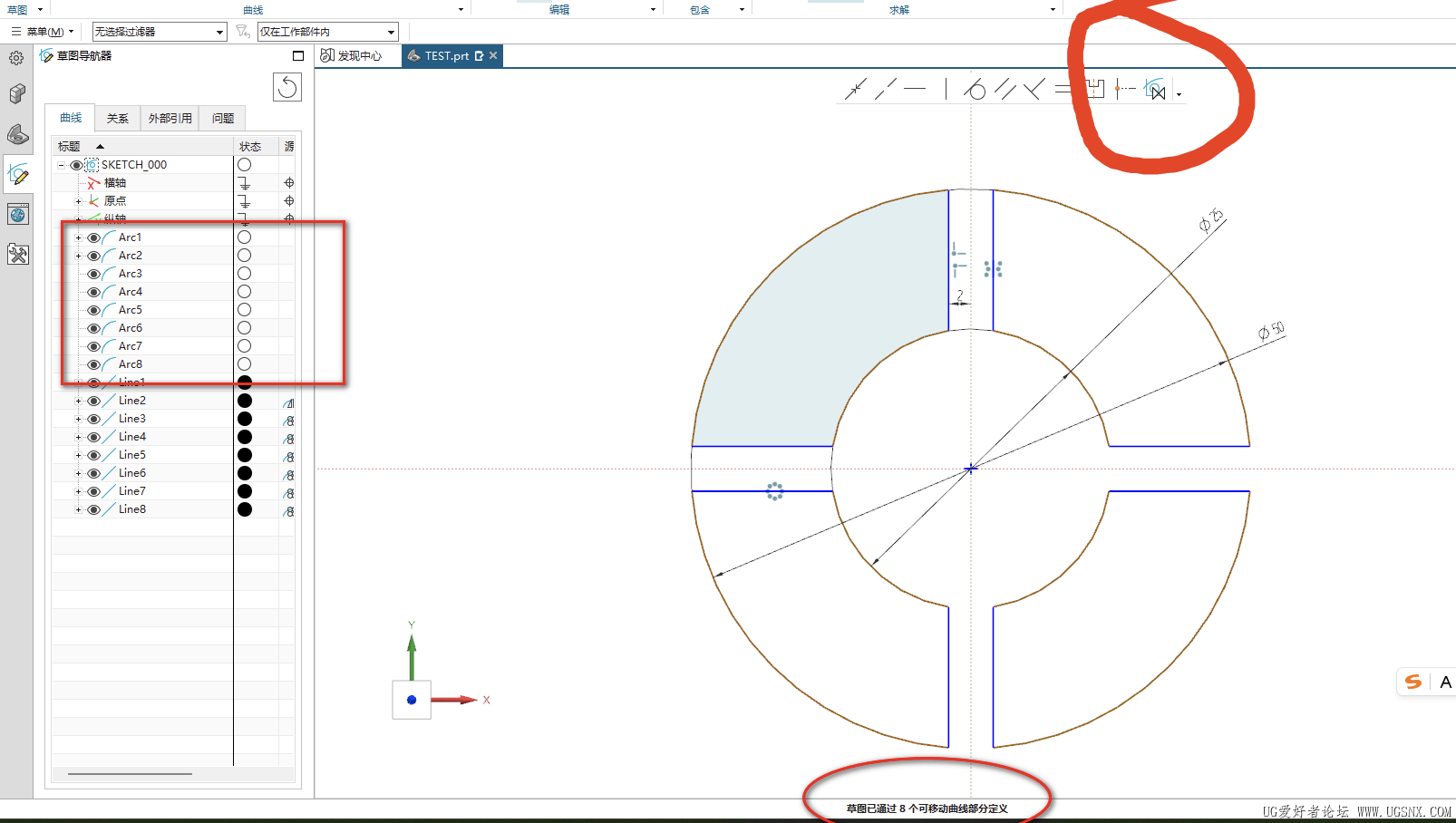

 楼主| 发表于 2025-5-18 10:05:42 | 显示全部楼层
TEST.prt (119.83 KB, 下载次数: 7)
有没有可能发现了一个BUG?还是说UG已近放弃了追求全约束的必要性?也放弃了约束必须完整这个概念?

发表于 2025-5-18 22:55:49 | 显示全部楼层
你这样剪掉好像圆心的约束没有了,其它圆弧也不同心了。你试下把一段圆弧圆心约束到原点,再把其它圆弧加同心约束。
