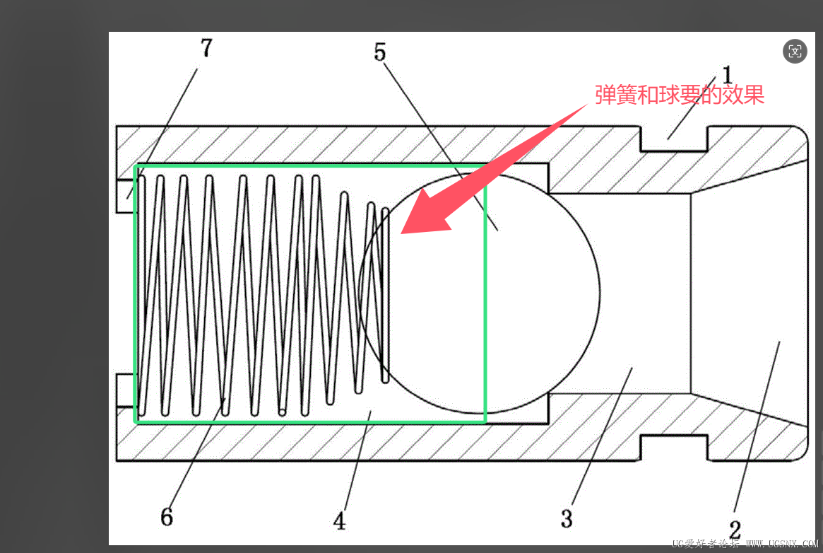

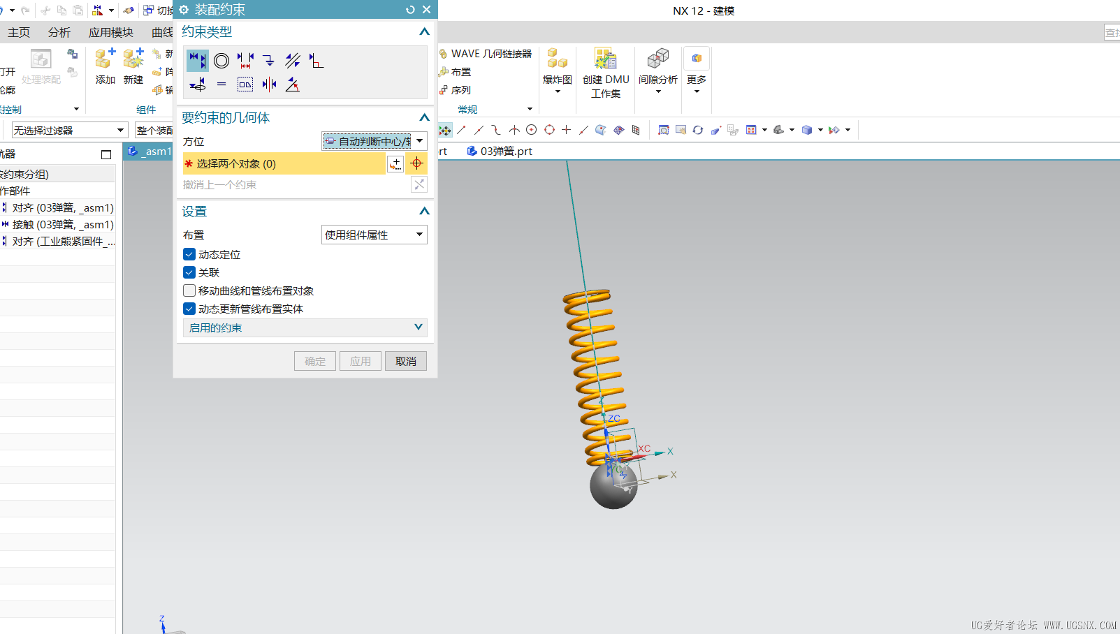

在这两个部件在装配中,弹簧和球在模型文件中使用引用集找出了弹簧和球的中心,然后在装配中用接触对齐将它们约束到同心位置上,然后我想让球和弹簧接触在一起,怎么页做不到,求助大佬,给点指点。
已经约束同心,但没能接触
已经约束同心,但没能接触
已经约束同心,但没能接触
想要类似的结果
想要类似的结果
想要类似的结果

1.在装配中把球设为工作部件。
2.在弹簧要接触球的位置做个分割面。

我不能确定它们要在哪个具体位置接触,只知道要接触

你要做运动仿真还是只是做个装配示意图,后者简单 ,在球的后面再加一个装配体,隐藏掉就好了
