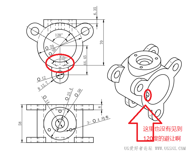

请问:这个图这个120°是指哪里的尺寸。 萌新求大神回复

发表于 2025-5-20 21:39:13 来自手机 | 显示全部楼层
14圆的底面

发表于 2025-5-20 21:50:39 | 显示全部楼层
一般钻头的尖角118度。估计就是直径14孔的尖角的角度

 楼主| 发表于 2025-5-21 01:22:11 | 显示全部楼层
谢谢!非常感谢您的回复。明白了。

 楼主| 发表于 2025-5-21 01:23:36 | 显示全部楼层
谢谢,问人了,常规孔--简单孔的 底部,不在尺寸约束范围

发表于 2025-5-21 08:32:10 | 显示全部楼层
就是那个孔的尖角

发表于 2025-5-21 08:43:49 | 显示全部楼层
14孔的尖角角度

发表于 2025-5-21 14:09:16 | 显示全部楼层
钻头钻尖,如图要求120度。
