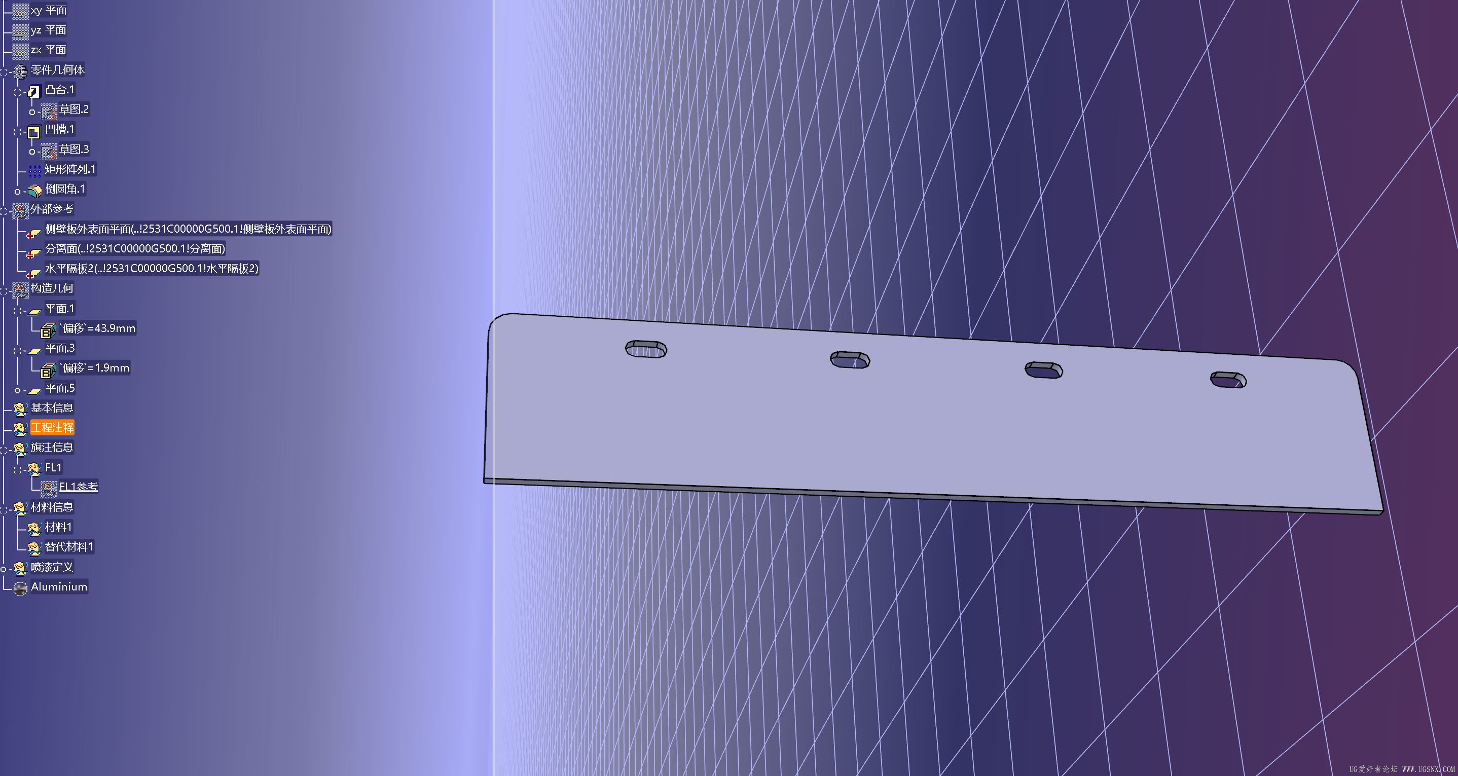

文件打开后树状目录里有“标注集”,有“工程注释” 但就是不显示具体内容。确认不是隐藏/显示的问题。确认该文件有工程注释,有尺寸公差标注。但就是不显示出来。不知道哪里设置有问题。

如图,工程注释里确定有内容,但是双击,单击都无法显示。请教大佬指教,是哪里设置有问题。软件是2022版

解决了吗,新买的电脑装了2022版本,标注集里面的信息都看不了,还有另存stp也不行

没有解决,原先用的2021就没有这个问题。看来要退回到2021

工具-选项-基础结构-零件基础结构-显示,在结构树中显示勾上“参数”
