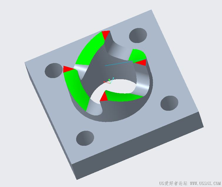

前几天在论坛看到这张图,没看懂9这个地方是怎么画出来的,希望高手指点一下

发表于 2025-5-24 12:24:29 | 显示全部楼层
这个齿状的特征的圆是D18,半径R为9,俯视图中的9就是这个圆的圆心落在45度这个面上,相当于上面这个齿形凸台特征和下面的正方体块特征存在角度的位置关系,如果没有下面的方块,这个9也就无所谓了。

发表于 2025-5-24 10:18:17 | 显示全部楼层
先画45度参考线,再做平行线(直线,约束平行),标注尺寸(尺寸约束)。OK!

发表于 2025-5-24 11:01:18 | 显示全部楼层
人家要的是三维图

发表于 2025-5-24 13:35:12 | 显示全部楼层
画成这样的。不知哪里有问题?

发表于 2025-5-24 15:22:20 | 显示全部楼层
我的理解9是角度,与18的圆相切边到45度画线,测量出9度

发表于 2025-5-24 16:07:11 | 显示全部楼层
along689 发表于 2025-5-24 12:24
这个齿状的特征的圆是D18,半径R为9,俯视图中的9就是这个圆的圆心落在45度这个面上,相当于上面这个齿形凸 ...
中间孔好像是通孔,替换面一下
