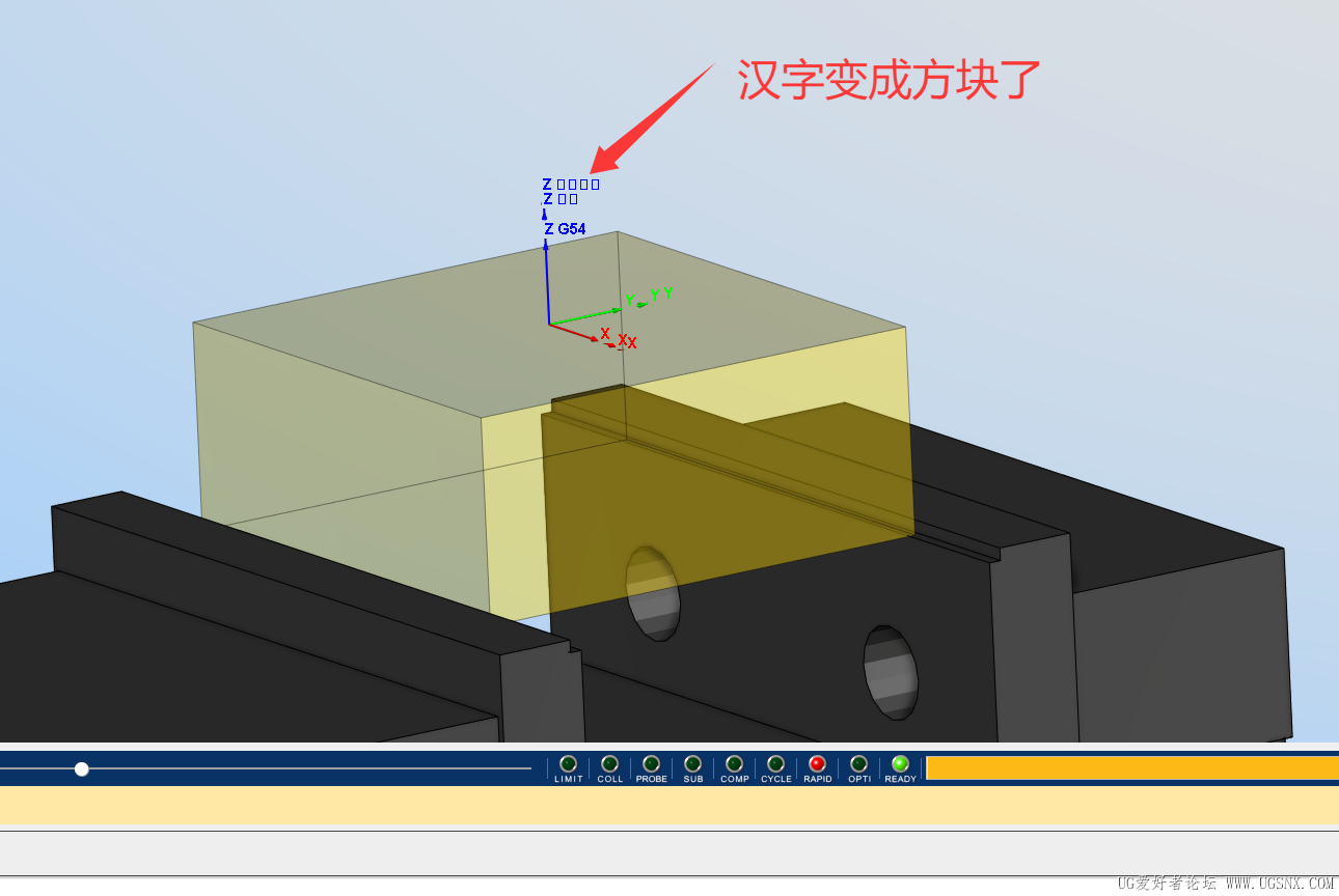

vercut9.1仿真界面里注释汉字不显示,怎么办?

在    VERICUT快捷方式 上右键    点击    在记事本中编辑 ,  加入
set CGTECH_GRAPHICS_FONT_FILE=C:\Windows\Fonts\STXIHEI.TTF
不少其他中文字体也支持,改 STXIHEI.TTF 就行了

 楼主| 发表于 2025-5-26 21:02:29 | 显示全部楼层
set CGTECH_GRAPHICS_FONT_FILE=C:\Win ...
解决了!!点赞
