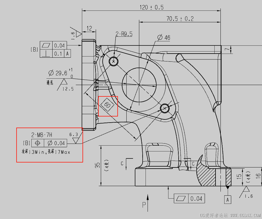

发表于 2025-5-24 19:11:58 来自手机 | 显示全部楼层 |阅读模式
这两处标注是怎么做出来的,此图是CAD画的,UG制图能实现一样的吗?

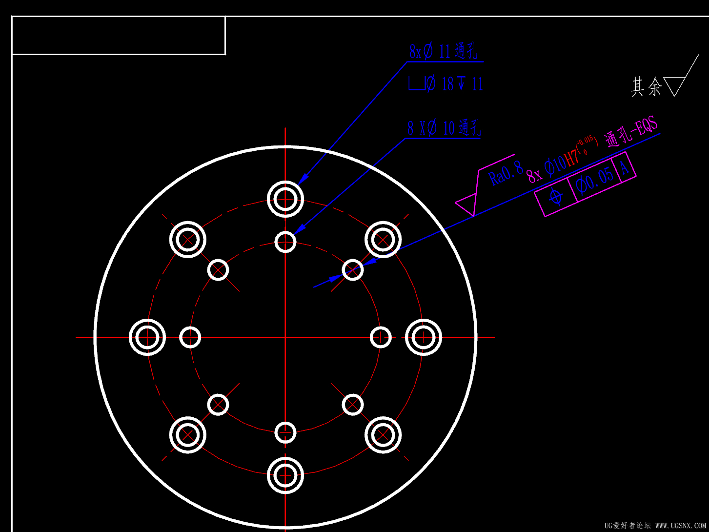

发表于 2025-5-24 22:27:28 | 显示全部楼层
可以这样标。

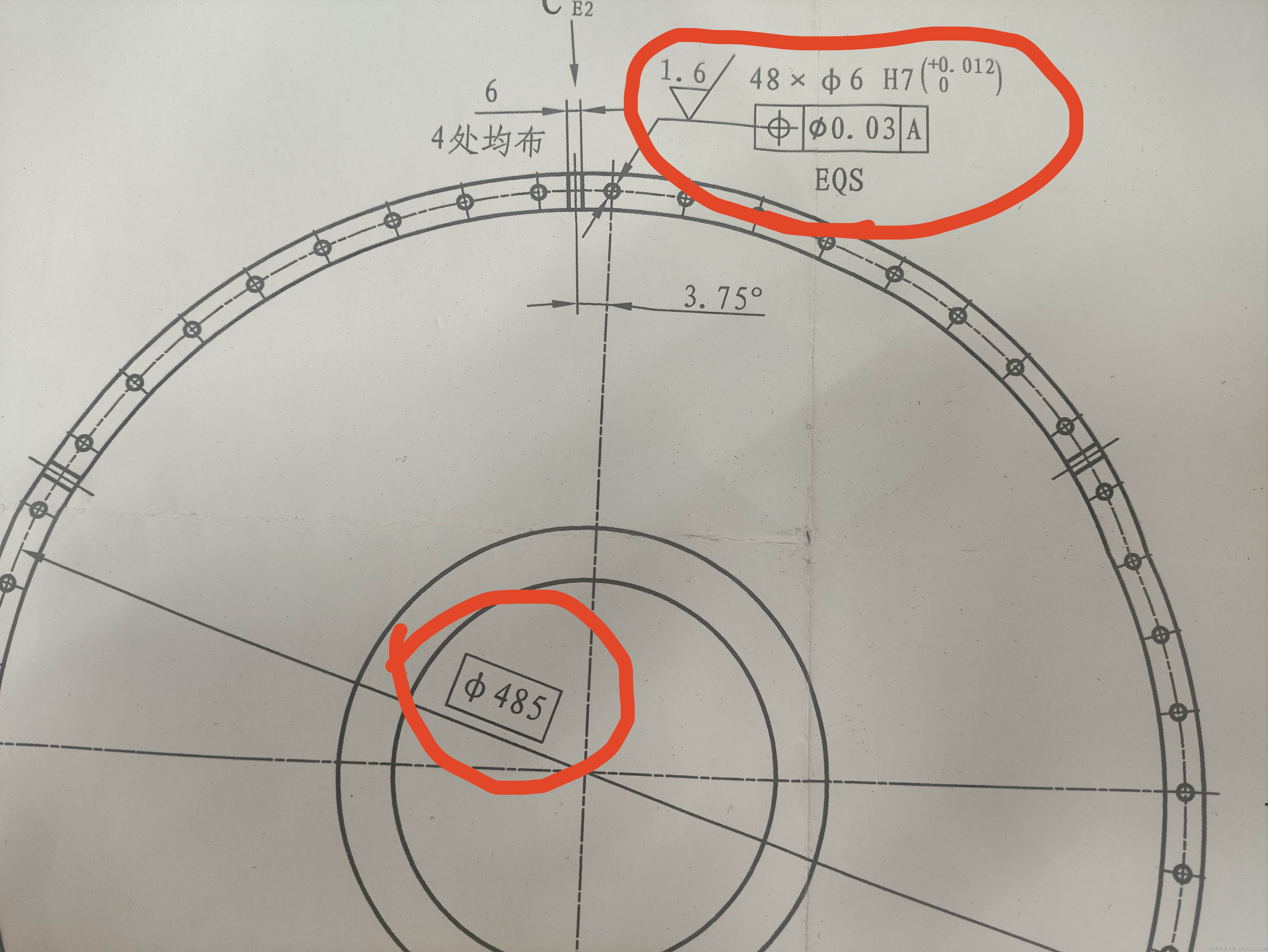

 楼主| 发表于 2025-5-25 08:34:10 来自手机 | 显示全部楼层
towercqu 发表于 2025-5-24 22:27
可以这样标。
公司要求制图规范,之前都是用CAD,我觉得用UG出工程图更快捷,就差标注有点差异

发表于 2025-5-25 08:44:50 | 显示全部楼层
https://www.ugsnx.com/thread-294139-1-1.html
上面这个或者下面这个
