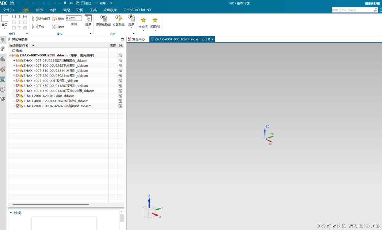

[求助] UG2412打开SW文件不显示实体请求大神帮忙
发表于 2025-5-25 16:51:33 | 显示全部楼层 |阅读模式
在网上找了很多方法不管用,那个大神指导一下谢谢

发表于 2025-5-25 17:29:17 | 显示全部楼层
看你打开的文件是一个装配体,你把组件的引用集改成Entire Part试试,要不然把所有层都打开看看

发表于 2025-5-25 17:38:24 | 显示全部楼层
应该换电脑了,内存要32G以上。
 楼主| 发表于 2025-5-25 18:34:45 | 显示全部楼层
lj564 发表于 2025-5-25 17:38
应该换电脑了,内存要32G以上。
小型装配体也不显示

发表于 2025-5-25 19:30:52 | 显示全部楼层
SW打开另存为Parasolid格式 UG导入试一试

发表于 2025-5-26 10:22:27 来自手机 | 显示全部楼层
habppy 发表于 2025-5-25 19:20
我16G内存 P1000 打开别人几百M的文件都行
我的电脑之前内存是16G的,安装盗版NⅩ2306没什么问题,自从安装NⅩ2312之后就出现了您遇到的情况,我观察到单位(公司)安装盗版NX2312就没有问题,原来电脑内存是32G的!于是我的电脑内存也换成32G,问题消失了。
我咨询过有关专家,启动NX2312之后的盗版NX需要往内存调用大量的基础文件,启动正版的则有压缩文件功能来保证加速。
这个压缩文件功能需要特殊的授权。

发表于 2025-5-26 10:29:25 来自手机 | 显示全部楼层
我试过不行!
启动NX2312之后的版本需要调用大量的基础文件,需要增加内存或固态硬盘容量。

发表于 2025-5-26 10:53:14 | 显示全部楼层
进入组件 图层打开看看 有没有对象

发表于 2025-5-26 12:34:17 | 显示全部楼层
.sldprt文件在同一个目录下吗?
