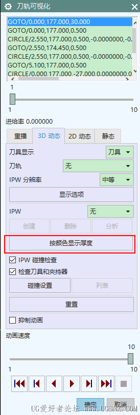

[求助] 各位,你们分析颜色这里都怎么设置的?

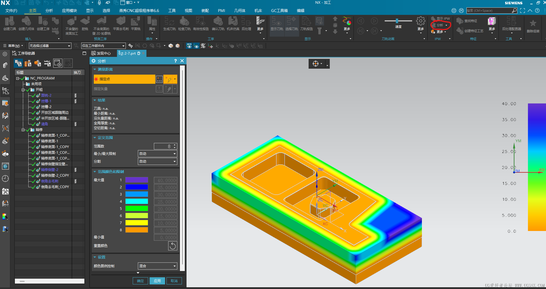

发表于 2025-5-26 23:06:03 | 显示全部楼层
tyyxz 发表于 2025-5-26 19:08
大佬们好,我是新手,问下这个命令在哪里位置,我找不到呀,谢谢
我才是新手,这个是在加工环境中,查余量用的
414
1678
1678
发表于 2025-5-27 08:05:10 | 显示全部楼层
小潘潘潘潘潘潘 发表于 2025-5-26 22:11
就是仿真完了点分析不对吗?
仿真完了点按颜色显示厚度,我UG10的
146
1165
1165
 楼主| 发表于 2025-5-27 09:49:50 来自手机 | 显示全部楼层
xjc* 发表于 2025-5-27 08:05
仿真完了点按颜色显示厚度,我UG10的
哦,高版本好像没这厚度功能
146
1165
1165
 楼主| 发表于 2025-5-28 08:14:44 来自手机 | 显示全部楼层
xjc* 发表于 2025-5-26 10:11
这样设置就可以了
2.3.4 都一种颜色好区分吗
414
1678
1678
发表于 2025-5-28 09:04:06 | 显示全部楼层
小潘潘潘潘潘潘 发表于 2025-5-28 08:14
2.3.4 都一种颜色好区分吗
很好区分,就三种颜色,绿色代表正常,最上面代表预留,最下面代表过切
414
1678
1678
发表于 2025-5-28 09:06:13 | 显示全部楼层
2.3.4 都一种颜色好区分吗
很好区分吧
146
1165
1165
 楼主| 发表于 2025-5-28 10:46:52 来自手机 | 显示全部楼层
xjc* 发表于 2025-5-28 09:06
很好区分吧
最小值-1.5是干啥的
414
1678
1678
发表于 2025-5-28 11:01:28 | 显示全部楼层
数值设太小,有时工件铣过切会显示不了,可以根据自己日常习惯,这个数值自己调整
