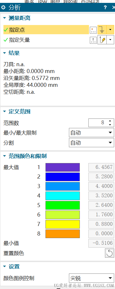

发表于 2025-5-26 07:00:33 来自手机 | 显示全部楼层 |阅读模式
我感觉我这个设置好别扭,看不出来模拟的效果

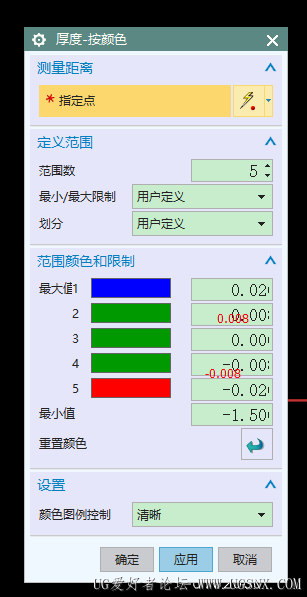

发表于 2025-5-28 09:04:06 | 显示全部楼层
小潘潘潘潘潘潘 发表于 2025-5-28 08:14
2.3.4 都一种颜色好区分吗
很好区分,就三种颜色,绿色代表正常,最上面代表预留,最下面代表过切

发表于 2025-5-26 10:11:58 | 显示全部楼层
这样设置就可以了

xjc* 发表于 2025-5-26 10:11
这样设置就可以了
怎么你的界面和我们不一样,你是底版本吧

 楼主| 发表于 2025-5-26 16:40:26 来自手机 | 显示全部楼层
这样设置就可以了
我这个是分析,你这个怎么是厚度检测

发表于 2025-5-26 17:50:56 | 显示全部楼层
小潘潘潘潘潘潘 发表于 2025-5-26 16:40
我这个是分析,你这个怎么是厚度检测
我的这个是编程后检测余量的

 楼主| 发表于 2025-5-26 22:11:44 来自手机 | 显示全部楼层
xjc* 发表于 2025-5-26 17:50
我的这个是编程后检测余量的
就是仿真完了点分析不对吗?
