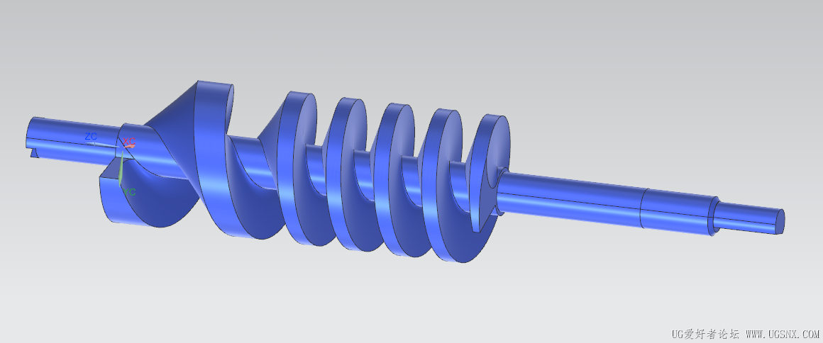

各位大佬,
请假一下附件所示螺杆,在UG里如何编刀路,用什么策略
螺杆
螺杆

发表于 2025-5-27 10:12:57 | 显示全部楼层
最简单的方法用旋转部件粗加工
106
1222
1222
发表于 2025-5-27 12:43:20 | 显示全部楼层
曲线点  曲面 或者流线中间拉  侧面四轴垂直于驱动体

 楼主| 发表于 2025-5-27 13:08:53 来自手机 | 显示全部楼层
多谢大佬的回复,我回去试试!

 楼主| 发表于 2025-5-27 18:59:44 | 显示全部楼层
人生如小米 发表于 2025-5-27 10:12
最简单的方法用旋转部件粗加工
大佬能否再解释详细点?
