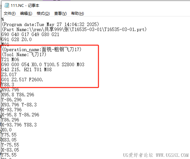

帮忙改下后处理,删除备刀
帮忙改下后处理,删除备刀
帮忙改下后处理,删除备刀
谢谢!

 楼主| 发表于 2025-5-27 13:00:11 | 显示全部楼层
后处理.rar
44.73 KB, 下载次数: 12, 下载积分: G币 -1

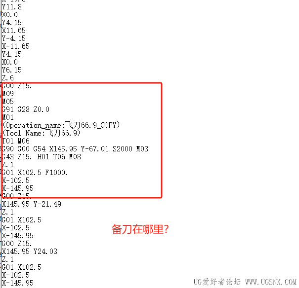

发表于 2025-5-27 14:05:42 | 显示全部楼层
你这本来就没有备刀, 但是有个A角度值,下面是去掉A值的
后处理.zip
48.73 KB, 下载次数: 15, 下载积分: G币 -1

 楼主| 发表于 2025-5-27 14:12:04 | 显示全部楼层
还是有备刀,在换刀后面

 楼主| 发表于 2025-5-27 14:16:20 | 显示全部楼层
还是有备刀,在换刀的后面
77
77
 楼主| 发表于 2025-5-27 14:18:56 | 显示全部楼层
还是有备刀,在换刀的后面

发表于 2025-5-27 14:46:56 | 显示全部楼层
15062763956 发表于 2025-5-27 14:12
还是有备刀,在换刀后面
