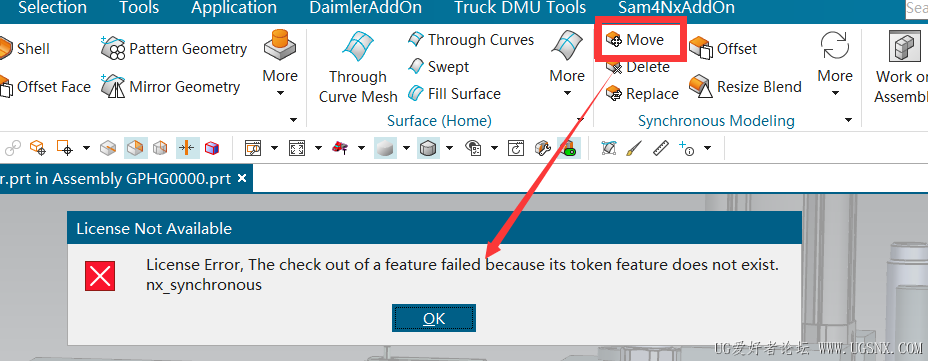

问题
问题
求助各位大神,为什么NX2406想用这个功能会报错?如何解决

发表于 2025-5-27 16:37:05 | 显示全部楼层
许可证问题 升级或者换个许可证吧
