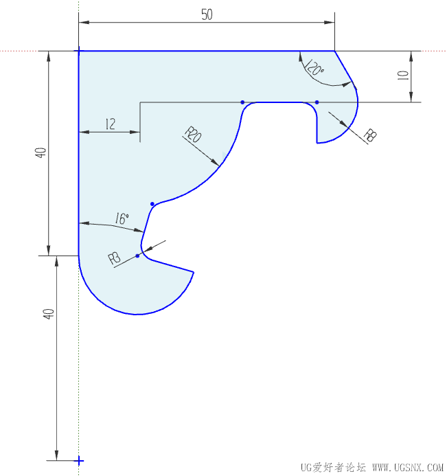

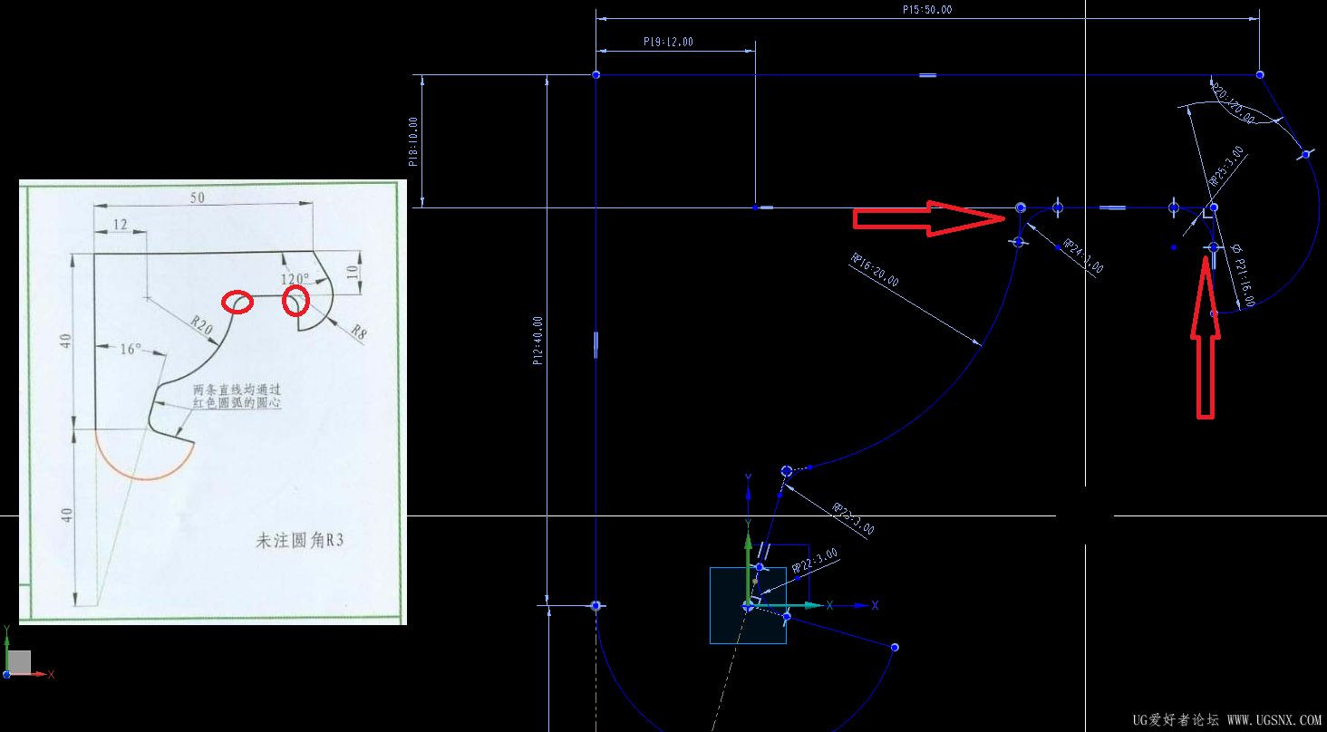

这条R20的弧线两端只要两端都倒了R3的角,本来已经全部约束的就会少一个约束……请问大佬 这种情况应该咋办?(能不能只在草图解决?我知道可以通过拉升后用边倒角来处理,那样就不存在欠约束的问题。)

可以倒圆角的时候不修剪,这样约束就不会变

不要修剪就可以  再有一个笨方法 画个圆 相切

倒完圆角后重新标注下尺寸应该就好了

图纸没问题,R20那个圆弧和上部第二条横线在一条水平线上。

我这里显示完全定义
PS:第一次画的时候,不知道为什么,画完了总提示有一个可移动对象,但是满屏都是蓝色线,重画一次又是正常的

我开自动约束也不欠约束 ,不开就欠约束,不喜欢自动约束,看起来很乱…… 也不知道那些专业的大佬开不开自动约束
