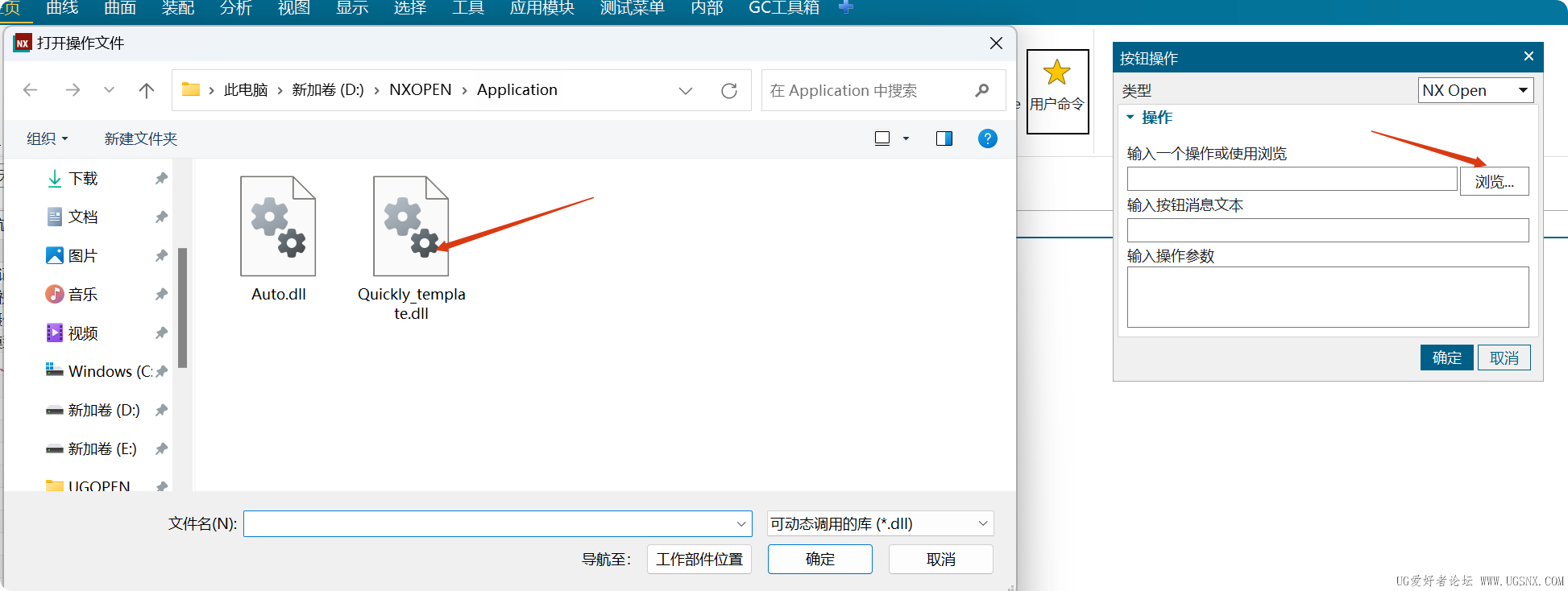

自己做的一键进入加工环境,加载加工模板,并且将工序移动到未用项内,的命令。但是如果用了自定义图片的工序不行,要原装的模板才行。
1.将自己的模板正常添加到UG文件内
2.UG内新建用户命令,选择NXOPEN
3.添加Quickly_template.dll命令
4.可以自定义名称,图片

 楼主| 发表于 2025-5-28 22:34:30 | 显示全部楼层
kander117 发表于 2025-5-28 21:44
是不是新增加一个功能健?
快捷键,原来要好几步改成一键完成,也没啥,原来模板不能放在未用项里这个可以
