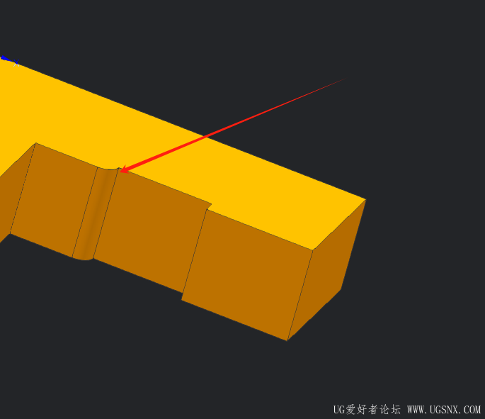

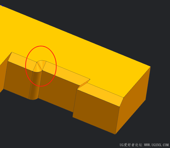

[求助] 求助倒角问题

延伸面,固定轴轮廓铣,曲线驱动

星辰落叶 发表于 2025-5-29 13:35
是的是的,你这个是怎么弄出来的,我那个可以用圆锥求差求和弄出来

周龙祥 发表于 2025-5-29 19:08
在圆角根部倒一个R0.001的小圆角然后直接倒斜角就可以了
还有这种操作,涨见识了
