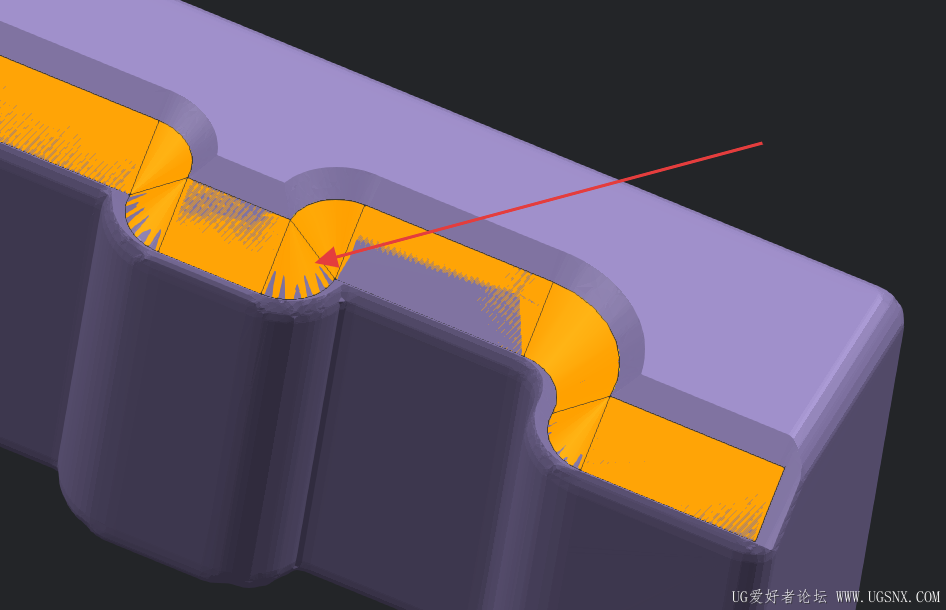

箭头处倒角是怎么倒的,这边怎么都倒不了

放电!
如果这种倒角是客户要求的话,指不定是埋坑拒收的。

发表于 2025-5-28 20:42:36 | 显示全部楼层
这里应该用的是拔模吧。

发表于 2025-5-28 21:49:03 | 显示全部楼层
这个位置要圆鼻刀爬一下

荣班长 发表于 2025-5-28 21:49
这个位置要圆鼻刀爬一下
几处尖角,还是要放电

发表于 2025-5-29 07:42:31 | 显示全部楼层
是45度的吗?看着不像45度的

发表于 2025-5-29 07:48:26 | 显示全部楼层
放电加工,或形刀走形程序。

发表于 2025-5-29 09:10:08 | 显示全部楼层
倒角面画中线,按中线倒角

发表于 2025-5-29 10:00:12 | 显示全部楼层
是不是这个意思
大概就是这个意思吧
大概就是这个意思吧

 楼主| 发表于 2025-5-29 13:35:05 | 显示全部楼层
是的是的,你这个是怎么弄出来的,我那个可以用圆锥求差求和弄出来
