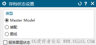

有高手知道“存档状态设置”如何使用吗?貌似可以实现:当建模完成时,点一下此命令,可以实现图档归层,界面上只显示实体,片体、草图、曲线、点都归到对应的图层中。

按默认类别把类放到相应图层,就行了。主要是考察你平时作图按规范
点评
原来如此:点一下这个命令,图层会恢复到默认状态,可以一键清屏,前提是把对象放到对应的图层里  发表于 2025-5-29 16:04
那不是还是画图时要切换响应图层
