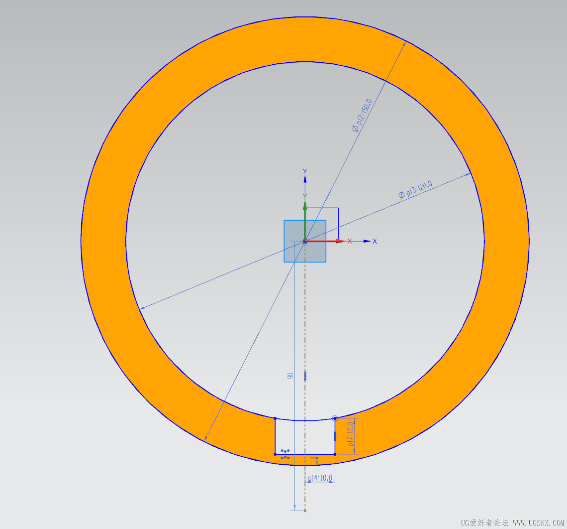

圆环,150-120,高400。槽,20*12。铝件,如何开槽

条件允许的话直接搞圆弧避空角直接干就行了非要直角

侧铣头,插铣都可以完成

发表于 2025-5-30 10:26:38 | 显示全部楼层

刨床搞定

线切割不比你加工省钱

线切割就完了    想那么多

插床或者车床拉都可以,线割比较慢!

拐角处做逃角,逃角往里面偏置(逃角半径-0.5)。  完美处理~
