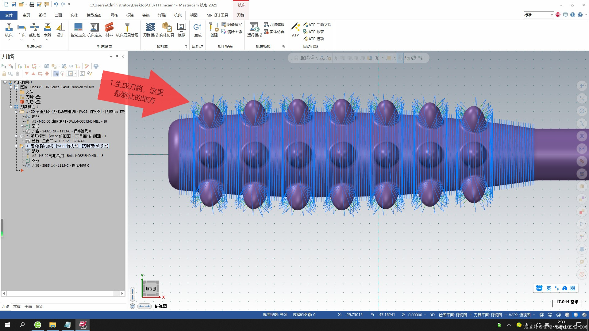

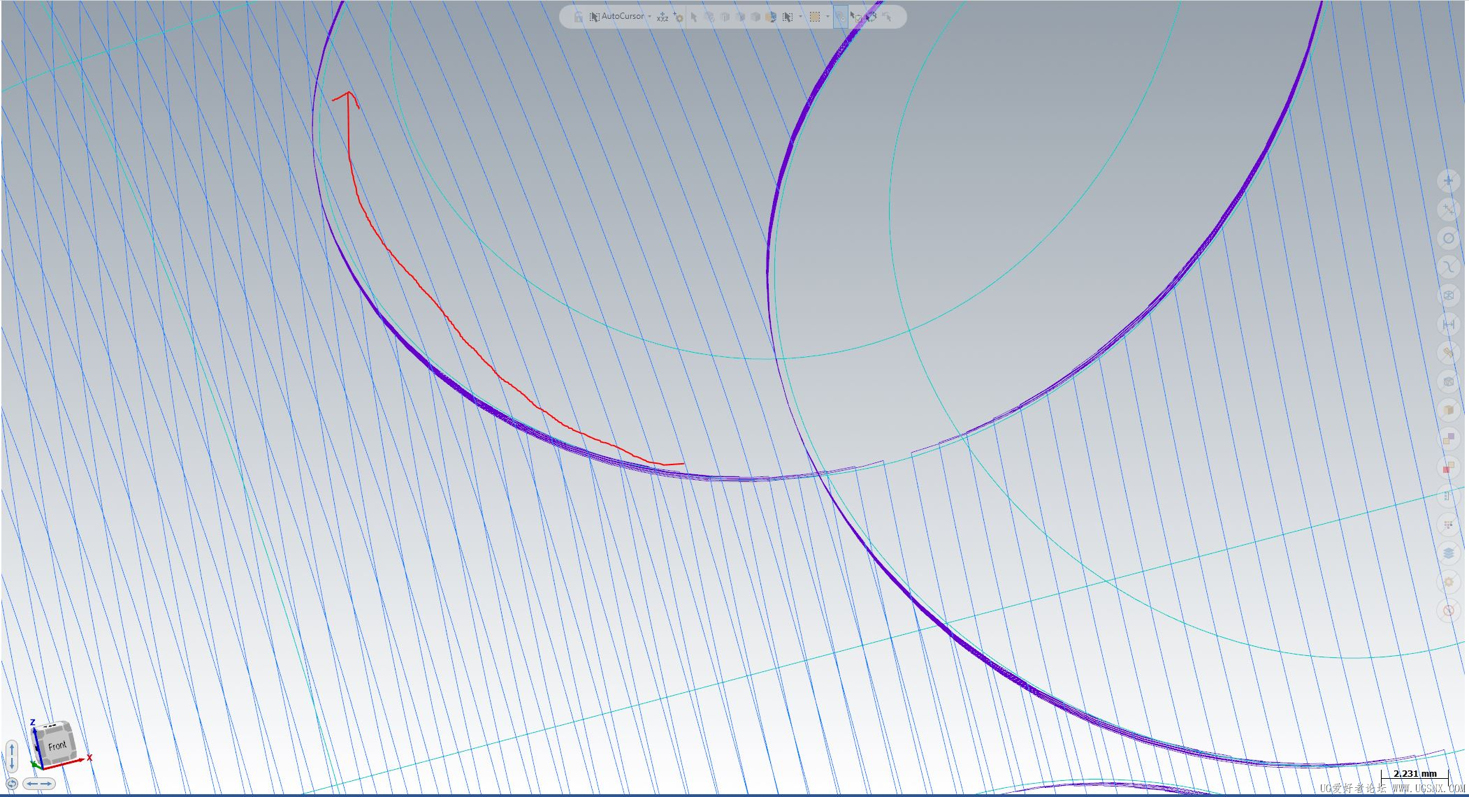

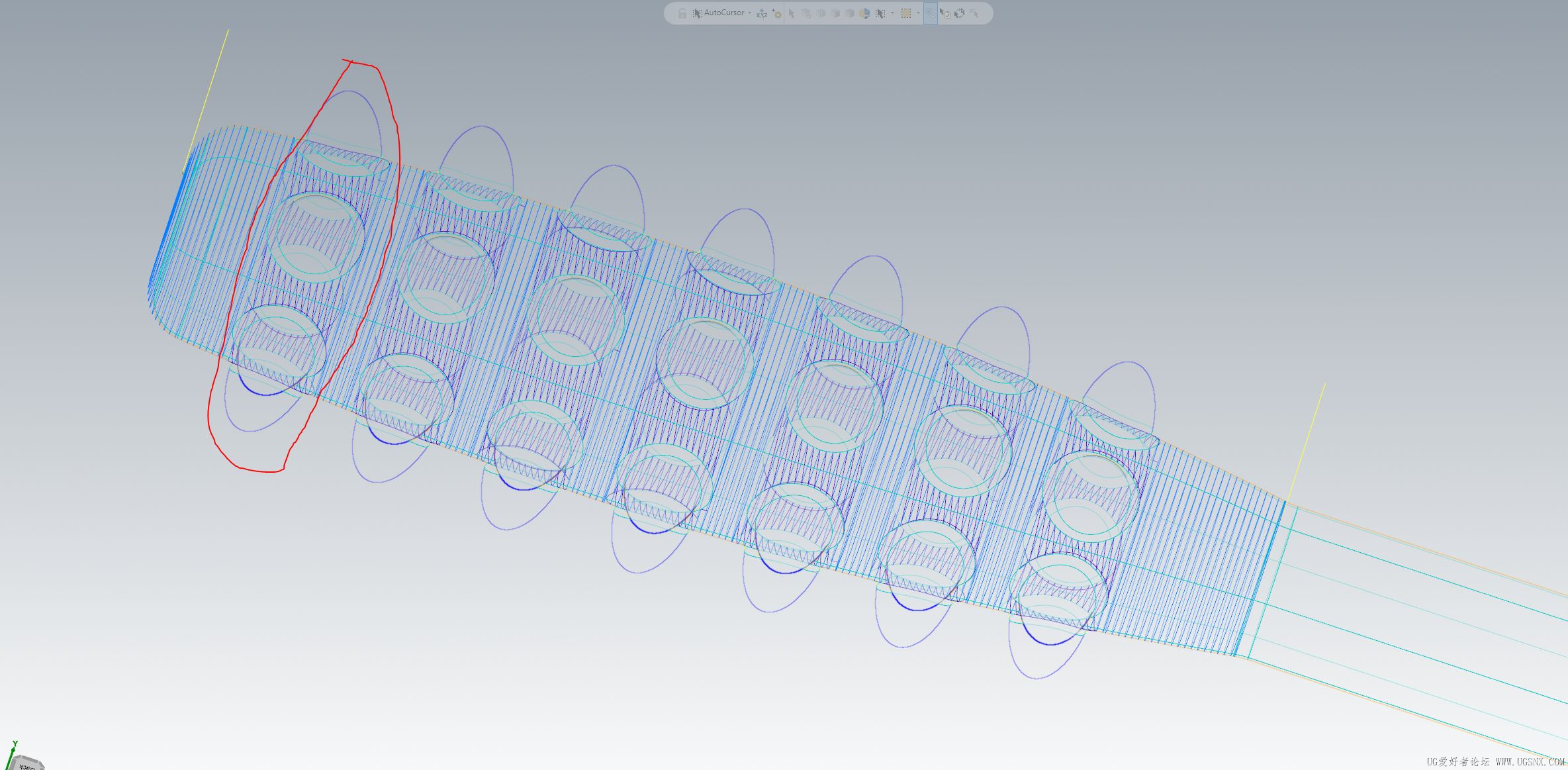

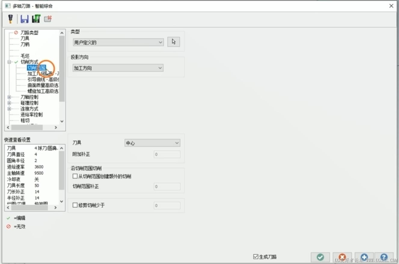

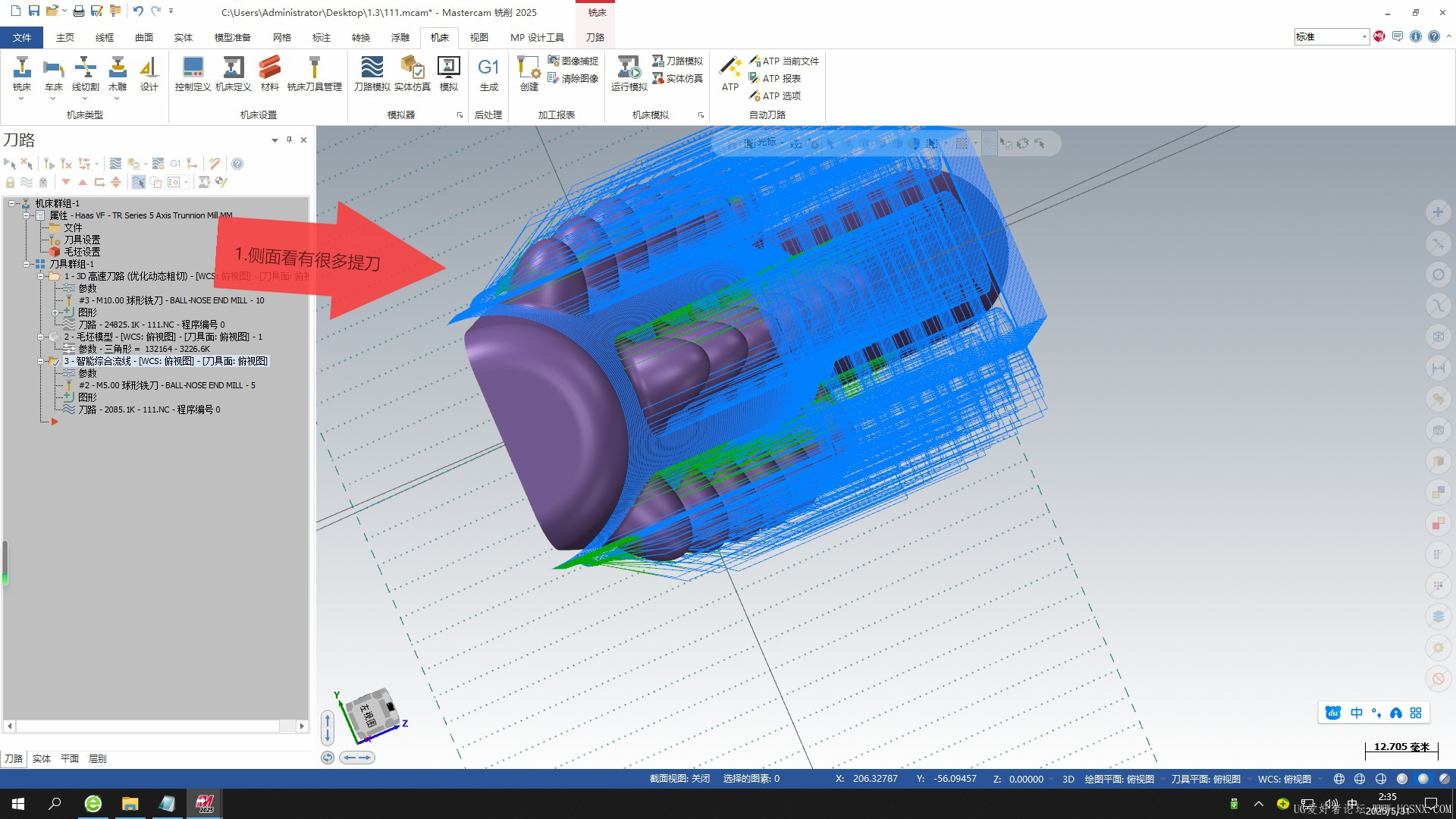

我目前在使用 Mastercam 2024 的“统一刀路(Unified Toolpath)”功能,在选择“螺旋(Spiral)”切削方式时,遇到了一些异常情况。
我在“单向(Oneway)”、“之字形(Zigzag)”、“螺旋(Spiral)”和“分段(Lanes)”这几种切削方式中,使用了完全相同的设置。但奇怪的是,“螺旋”切削方式并没有遵循“分段”结构,而是按照“区域(Region)”为基础进行路径规划。这导致刀具会穿越应当避让的区域,而“单向”与“之字形”模式却能精准避开。
请问有没有办法可以:
  • 强制“螺旋”模式按“分段”路径来生成刀路?
  • 或者确保它像其他切削方式一样,遵守避让区域的设定?
非常感谢大家的经验分享与帮助!

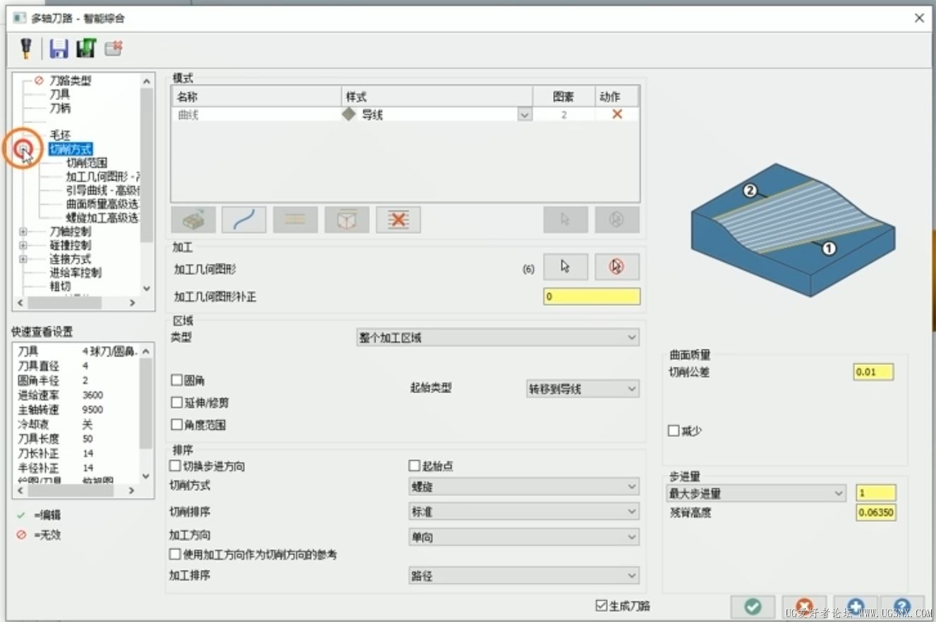

 楼主| 发表于 2025-5-30 22:28:06 | 显示全部楼层
这是与视频中相同的参数设置

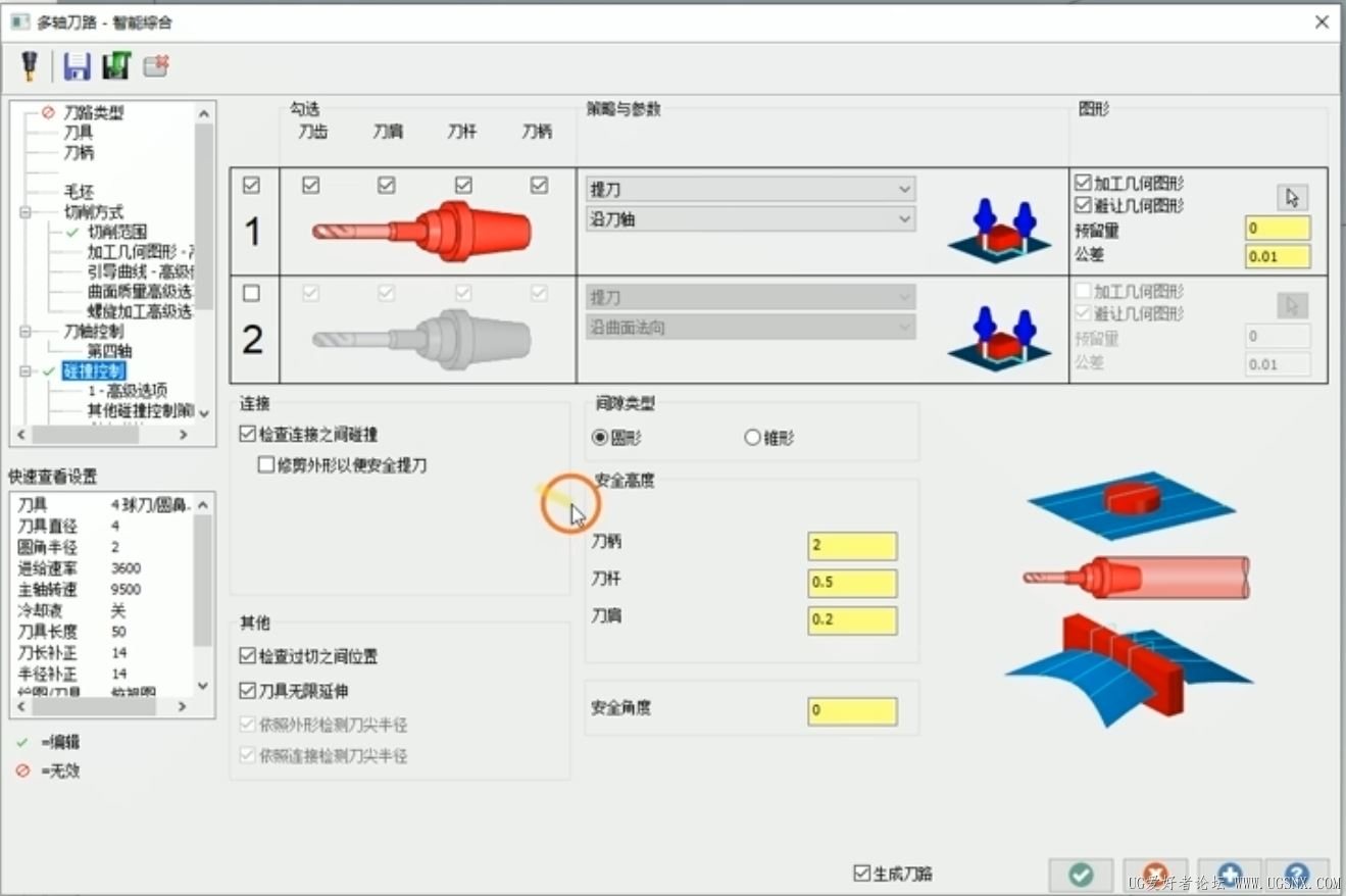

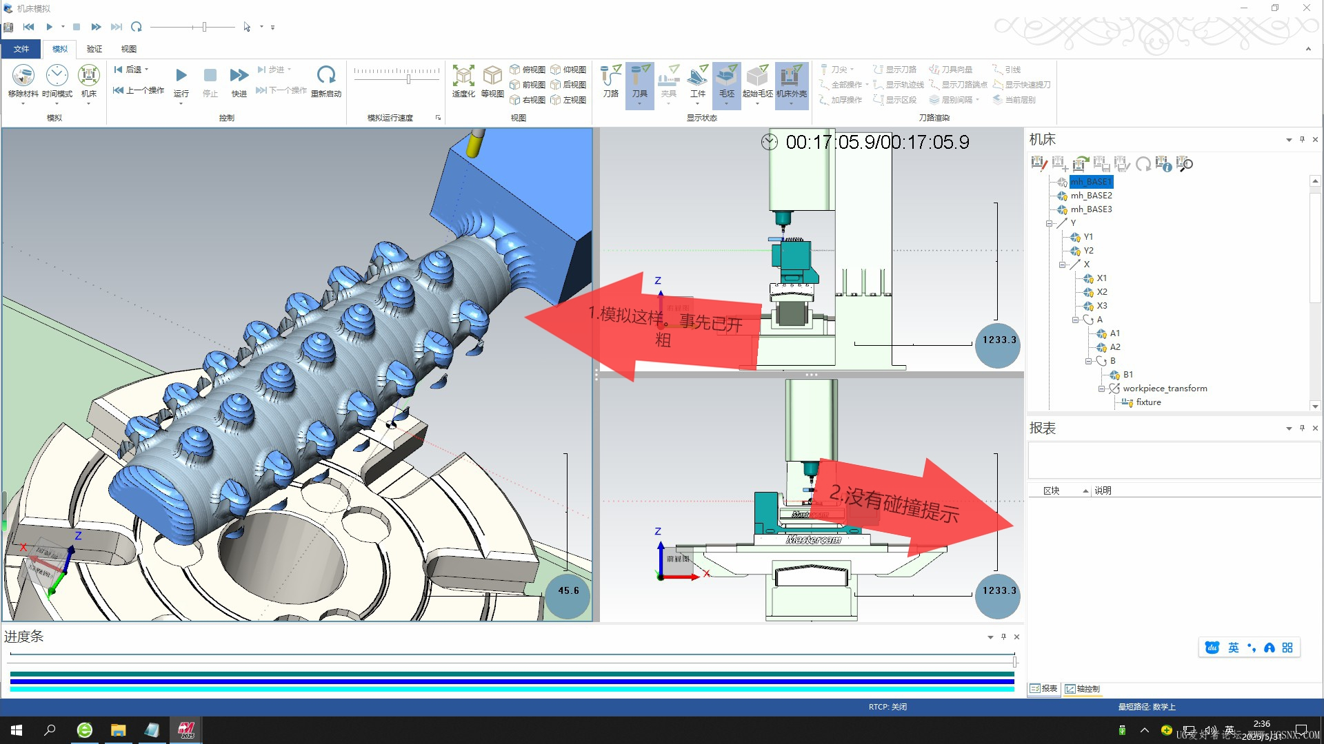

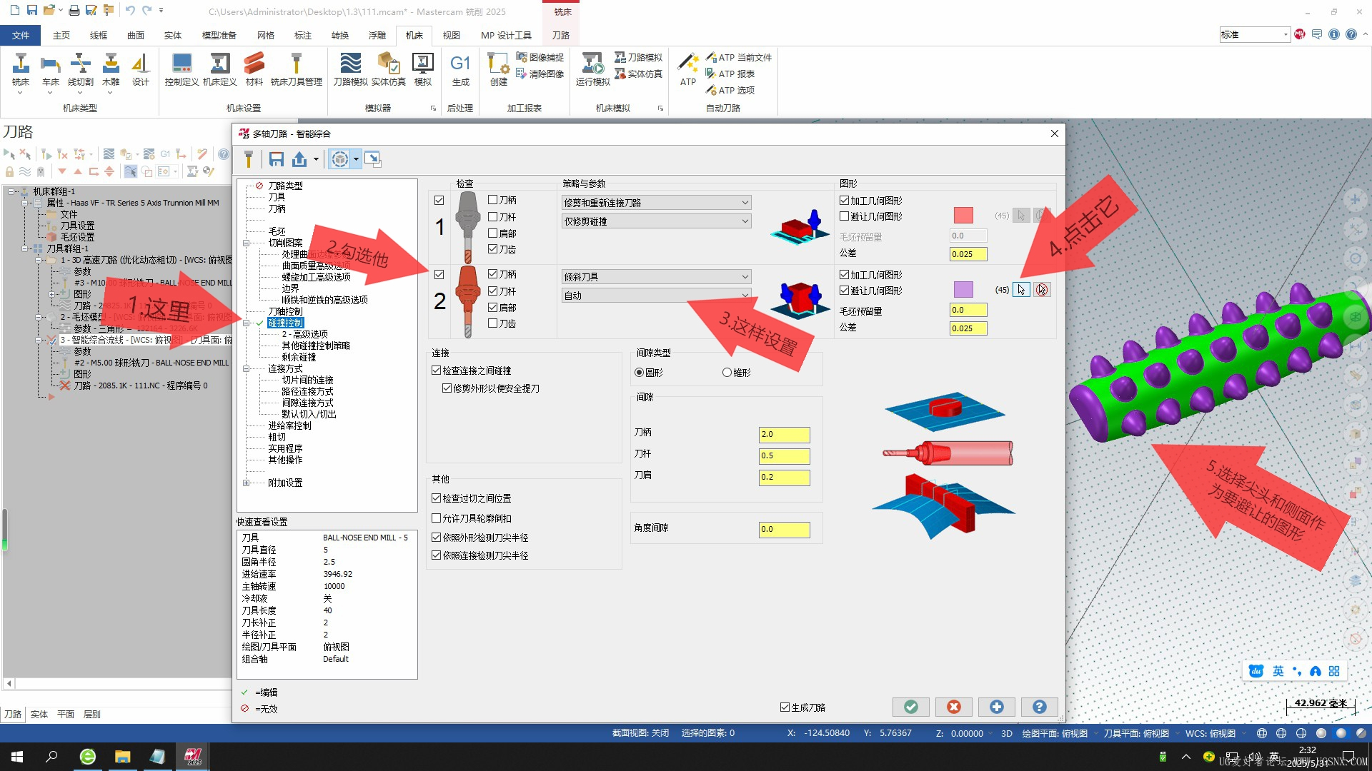

发表于 2025-5-31 03:24:49 | 显示全部楼层

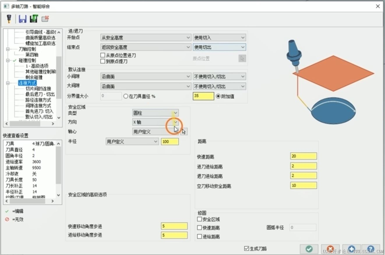

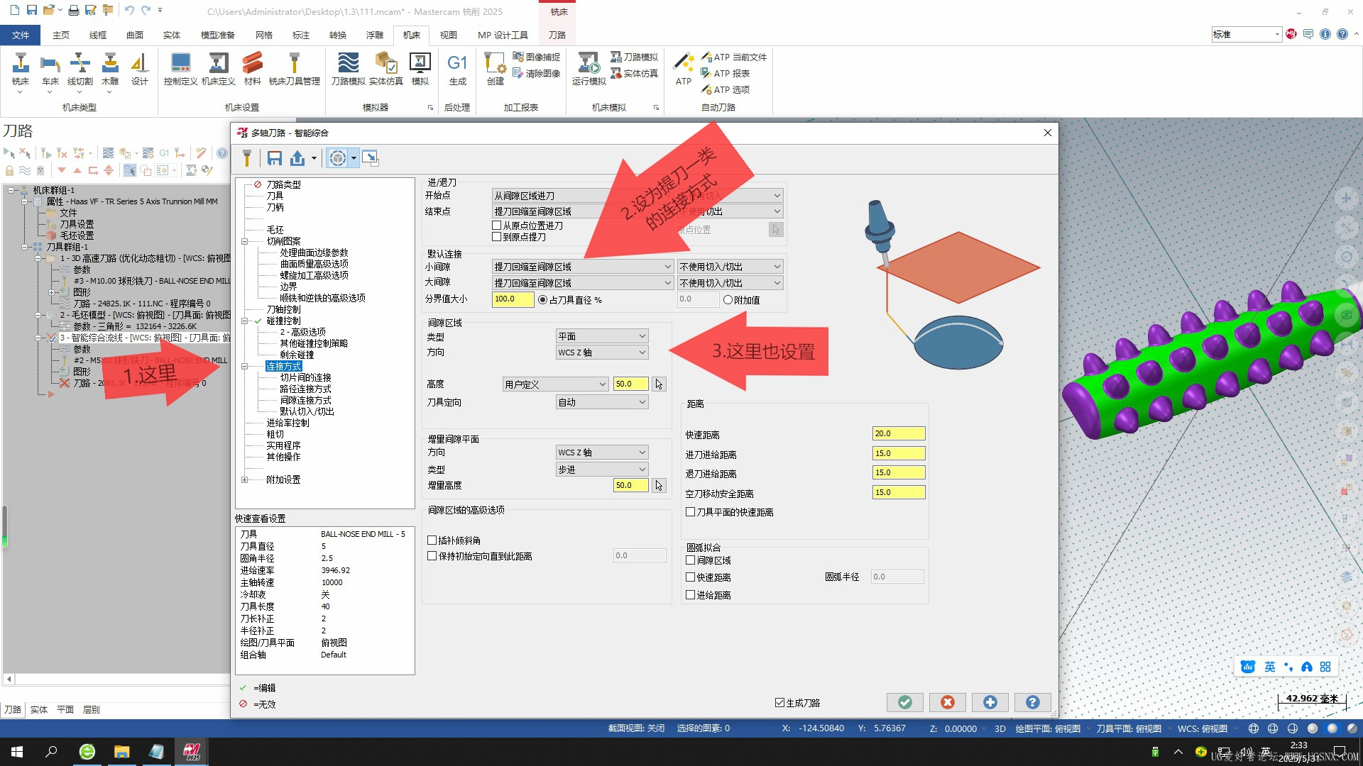

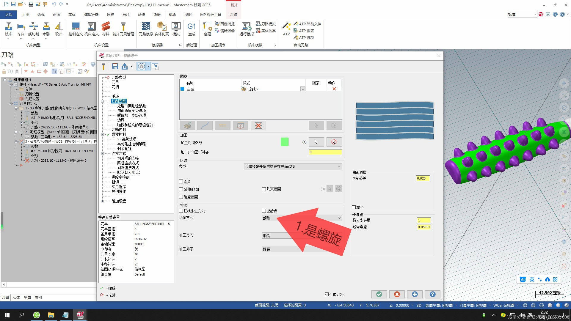

,我的是2025版,“智能综合”方法里面的选项和2024版有些不同。其次,你描述的问题是如何避免碰撞。我的思路主要是 1.在“碰撞控制”里设置需要避让的图形和避让策略。2.在“连接方式”里设置提刀一类的连接方式来避免碰撞。不当之处,请多指教。

 楼主| 发表于 2025-5-31 16:49:39 | 显示全部楼层
weishu123 发表于 2025-5-31 03:24
,我的是2025版,“智能综合”方法里面的选项和2024版有些不同。其次,你描述的问题是如何避免碰撞。我的思 ...
工具将以螺旋方式运行,绕过避让区域,并且不抬刀,这就是我想要的效果
