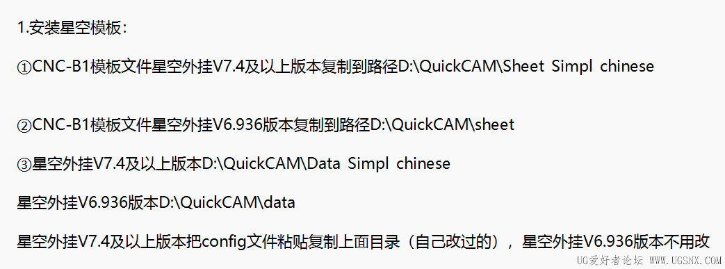

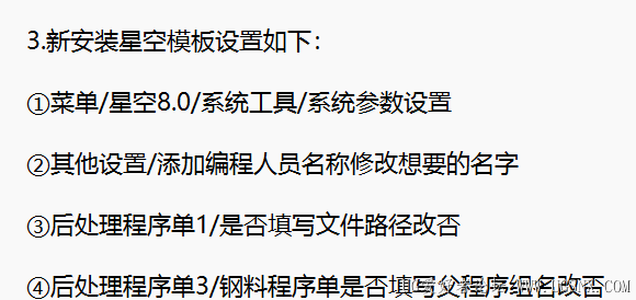

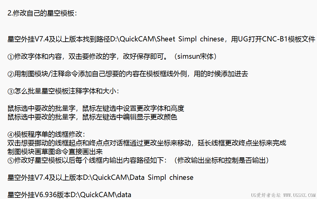

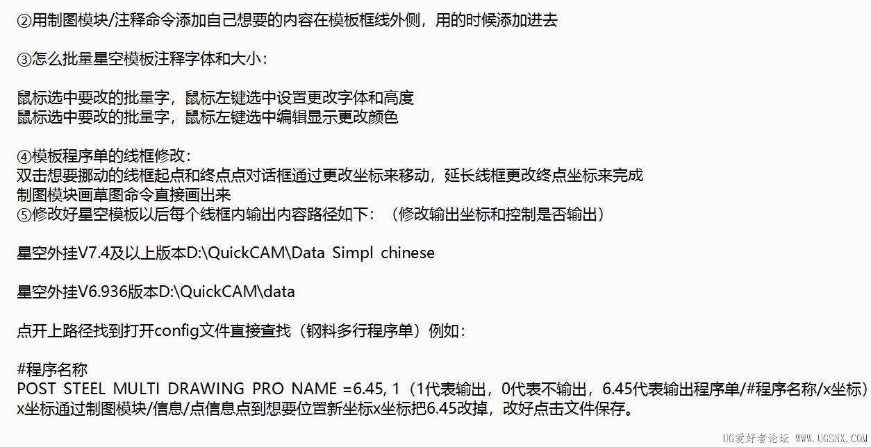

安装包需要用的自取,外挂模板有安装修改说明,按说明改成自己的,有一套改好自用UGNX12.0
修改安装说明1
修改安装说明1
修改安装说明2
修改安装说明2
修改安装说明3
修改安装说明3
修改安装说明4
修改安装说明4
