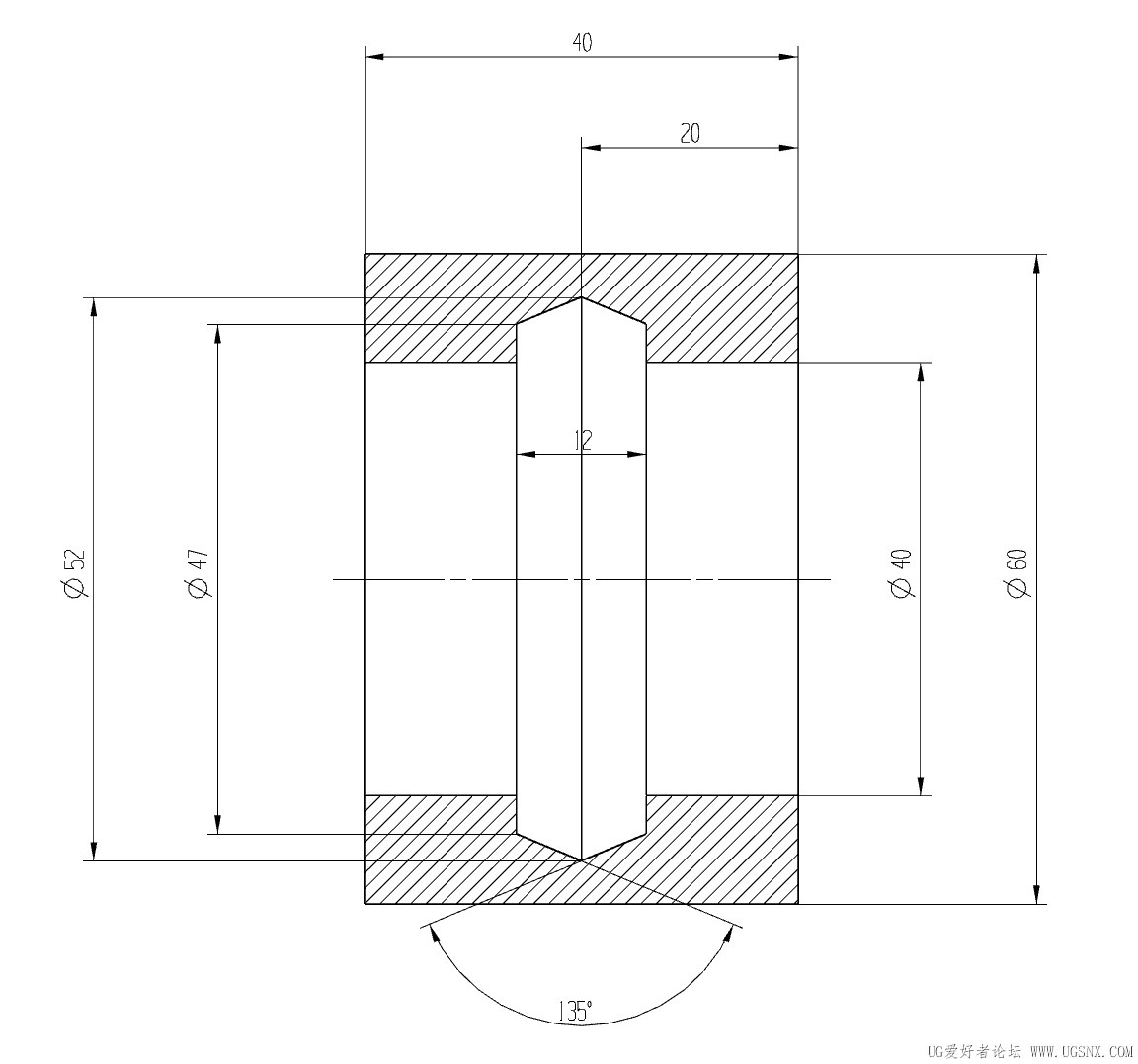

这个内槽如何自定义刀具编程?

左右尖刀,各走一刀,槽尖要让出刀尖圆角,不然槽尖处会过切。

这玩意如果材料不硬,直接成型刀一刀切
