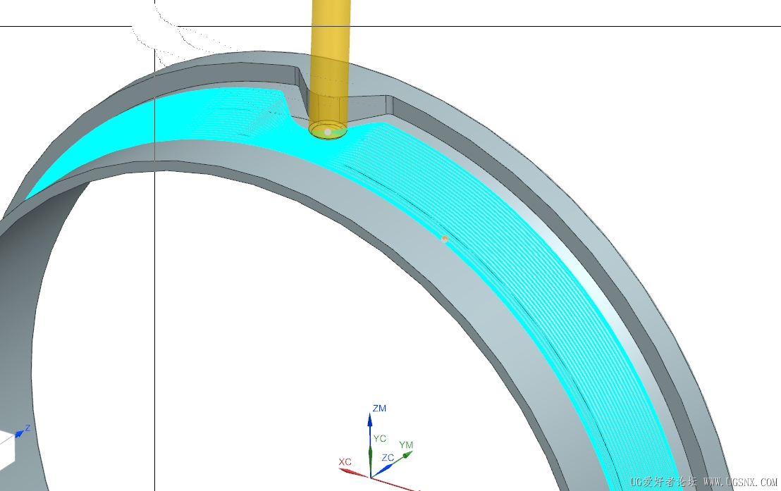

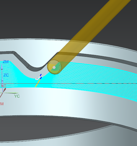

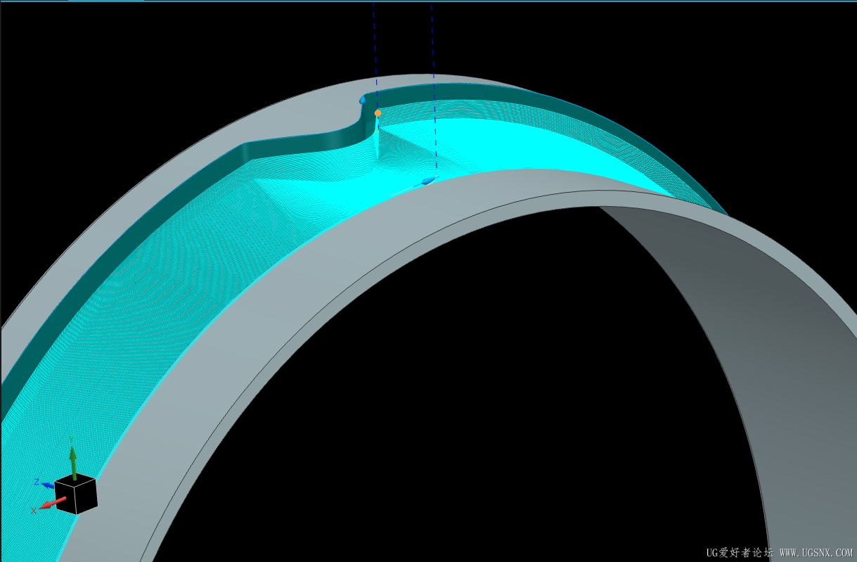

[求助] 4轴刀路过切 哪位兄弟帮忙看看

发表于 2025-6-5 15:58:14 | 显示全部楼层
直接连侧壁一起做了。就没问题了,就不会跳刀了。

发表于 2025-6-6 08:01:25 | 显示全部楼层
可以试试其他的  方法

发表于 2025-6-6 10:36:22 | 显示全部楼层
把辅助面做好就可以一刀,关键在做辅助面。

 楼主| 发表于 2025-6-23 16:23:03 | 显示全部楼层
强。。。。。。。。。。。。。。

 楼主| 发表于 2025-6-23 16:24:36 | 显示全部楼层
凡人之光 发表于 2025-6-2 20:57
面的UV不一致。全重做
面是重新做的,UV一致

发表于 2026-7-3 11:21:54 | 显示全部楼层
你这也不是四轴刀路啊  这不是五轴刀路吗
