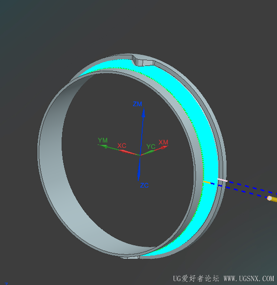

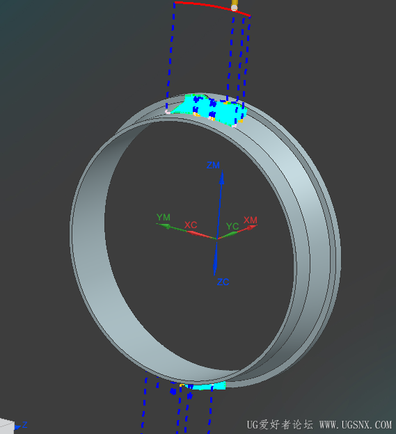

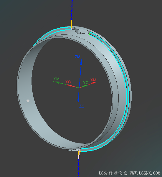

[求助] 4轴刀路过切 哪位兄弟帮忙看看

根部加个圆角还行

拐角那个地方搞不定。。用最笨的办法搞出来了

面的UV不一致。全重做

 楼主| 发表于 2025-6-4 07:06:58 | 显示全部楼层
32212110 发表于 2025-6-2 11:47
我也试了,确实过切,选了面做部件也没用,不过切的情况下就会很多跳刀,看看有没有大佬解答一下。 ...
我现在过切的地方用定轴加工了

发表于 2025-6-5 10:15:46 | 显示全部楼层
添加部件,就不过切了,就是跳刀多一些
162
590
590
发表于 2025-6-5 10:16:25 | 显示全部楼层
添加部件,就不会过切了,但是会有跳刀

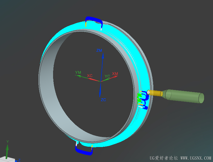

发表于 2025-6-5 14:35:19 | 显示全部楼层
Snipaste_2025-06-05_14-32-54.png 阀芯.zip (620.86 KB, 下载次数: 11)
流线,自己把余量留好就不会过切,侧壁有余量就做了底面精加工

发表于 2025-6-5 15:16:53 | 显示全部楼层
图档发上来啊

发表于 2025-6-5 15:18:05 | 显示全部楼层
如果用HM就没有这样的问题
