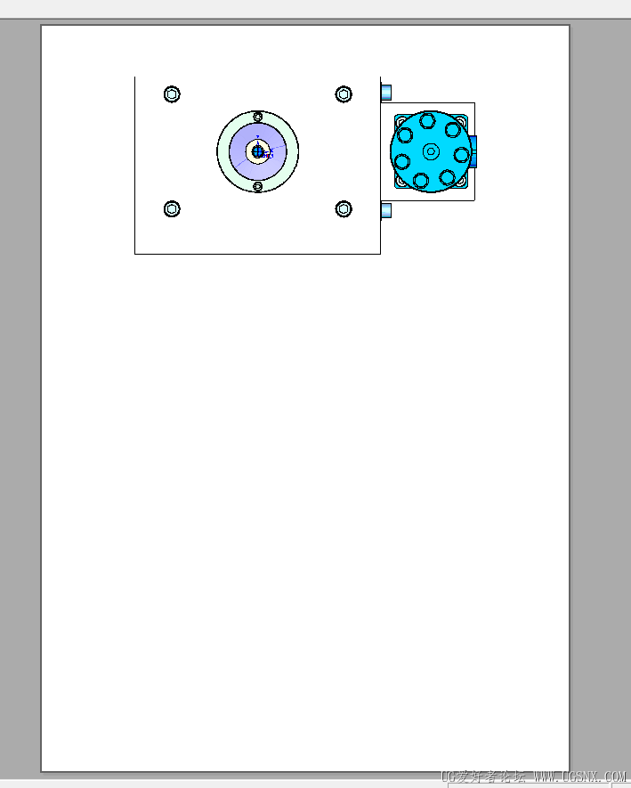

为什么我cimatronE11打印预览是这样的
在高级打印里怎么调都没用
选自适应可以填充满,但是只有线框图,各种选项都试过了就是没有显示的那样打印的
救命

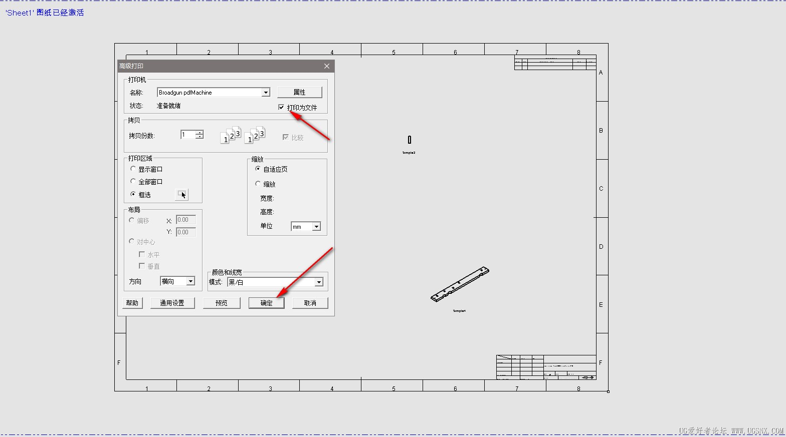

好在你遇到了我,我经过一番摸索,找到了解决办法,你可以试一下。方法就是:你在高级打印里,先找一个PDF的打印机,勾选打印到文件,点确定,如图示:

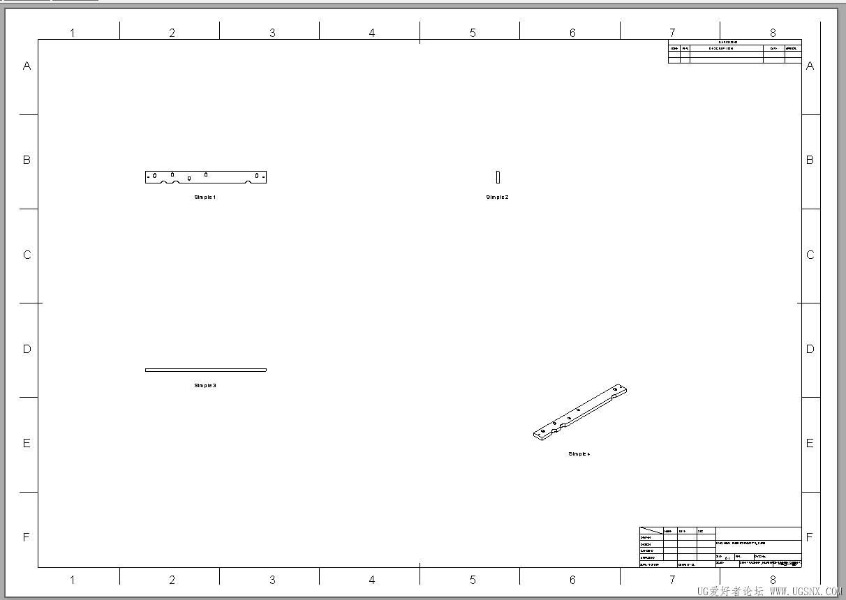

当弹出输出文件名时,你可以取消,再进入设置时,就可以进行设置了,把打印机切换成你工作时实际的打印机,就可以正常打印了,如图所示
