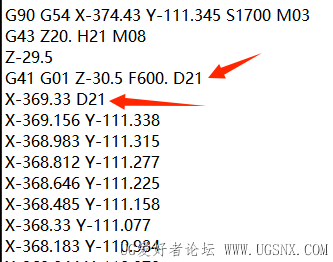

是后处理哪设置错了吗?哪位大神帮忙看看

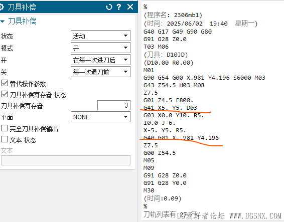

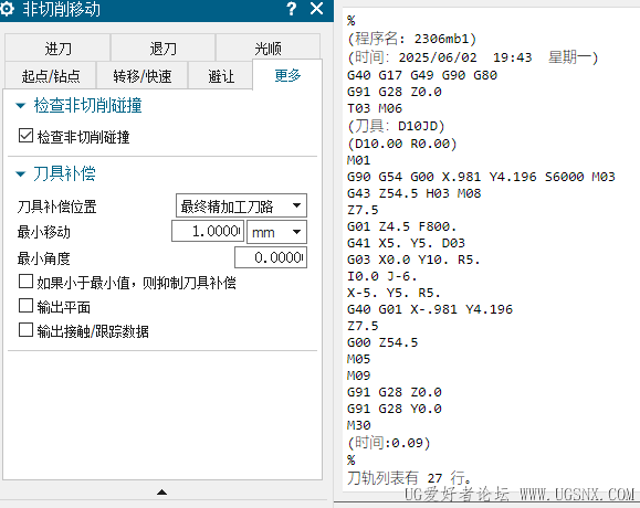

发表于 2025-6-2 19:28:54 | 显示全部楼层
G17XY平面加工时,刀具补偿一般建立在G01后且后面一般跟XY的线性运动,例如:G90 G01 G41  X___Y___ D__.
非切削运动,更多,刀具补偿
非切削运动,更多,刀具补偿
后处理设置
后处理设置
机床控制,开始刀轨事件
机床控制,开始刀轨事件

发表于 2025-6-2 16:19:10 | 显示全部楼层
就放个图谁知道怎么回事!!

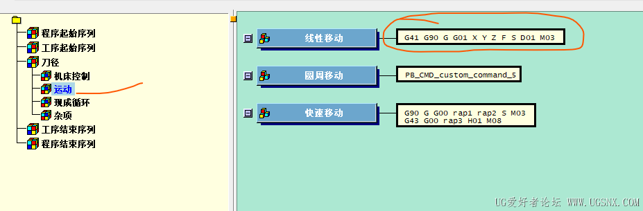

发表于 2025-6-2 17:14:05 | 显示全部楼层
应该是开了两处刀补,开始导轨事件跟刀具补偿都开了

发表于 2025-6-3 08:54:24 | 显示全部楼层
后处理的问题
