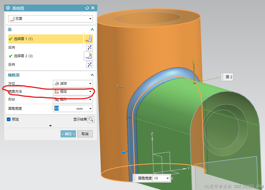

楼主: 濑大王
[已回复] 请问各位大佬,这个边倒圆怎么倒得光滑一点

发表于 2025-6-3 09:01:49 | 显示全部楼层
用面倒圆,宽度方法“自动”改”恒定”

 楼主| 发表于 2025-6-4 14:16:46 | 显示全部楼层
会了谢谢各位网友
