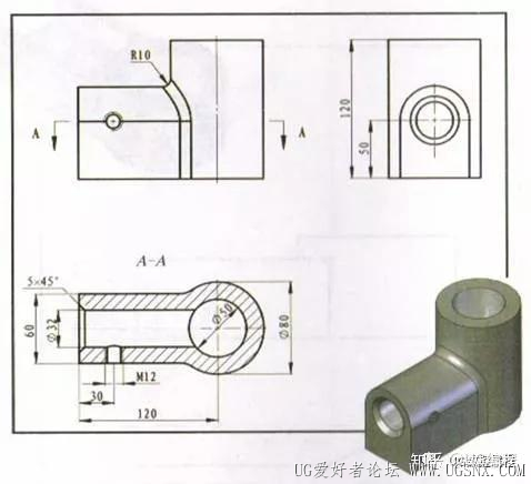

请问各位大佬,这个边倒圆怎么倒得光滑一点
这是原图
这是原图
这是原图
这是我自己画的
这是我自己画的
这是我自己画的

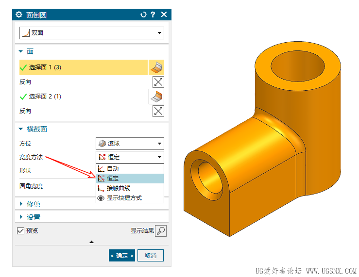

面倒圆 恒定!!!!!

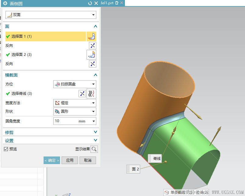

选面的时候 一定要注意 单个面
我才学了十几天,我以为我是论坛最菜的 ,也可以解答了

用面倒圆,宽度方法选恒定

用“面倒圆”命令,横截面宽度方法采用“恒定”。(见图示)
