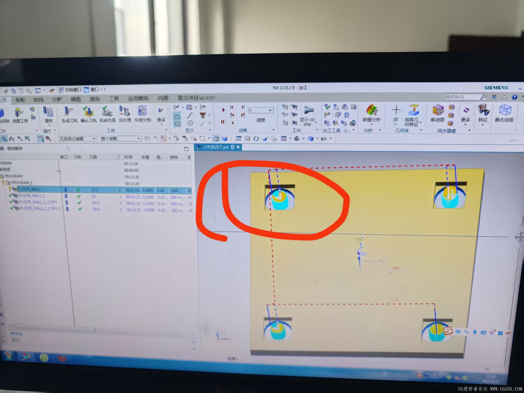

新手小白刚学,用底壁铣加工的方法兰上的四个小孔以及孔周边的凹台,后处理生成程序后,Z值都是显示正,请教各位大神这是什么原因,该如何解决

感谢各位大神的帮忙,坐标是在底部,想问一下这个改到顶部要怎么改

坐标放顶上

MCS放底部就是正值,放顶面就是负值了

还是先把坐标搞清楚了  不然 即使会编程序    要是底下操作工弄错了  我们也要找原因出来   不然会起口角的

我现在的坐标不是在顶面吗

我的天呐,你这是一点基础都没有啊,找个师傅带一下或都报个班吧。
