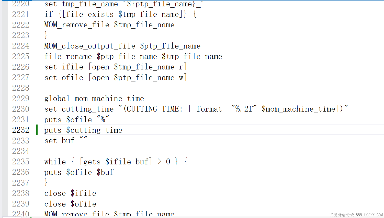

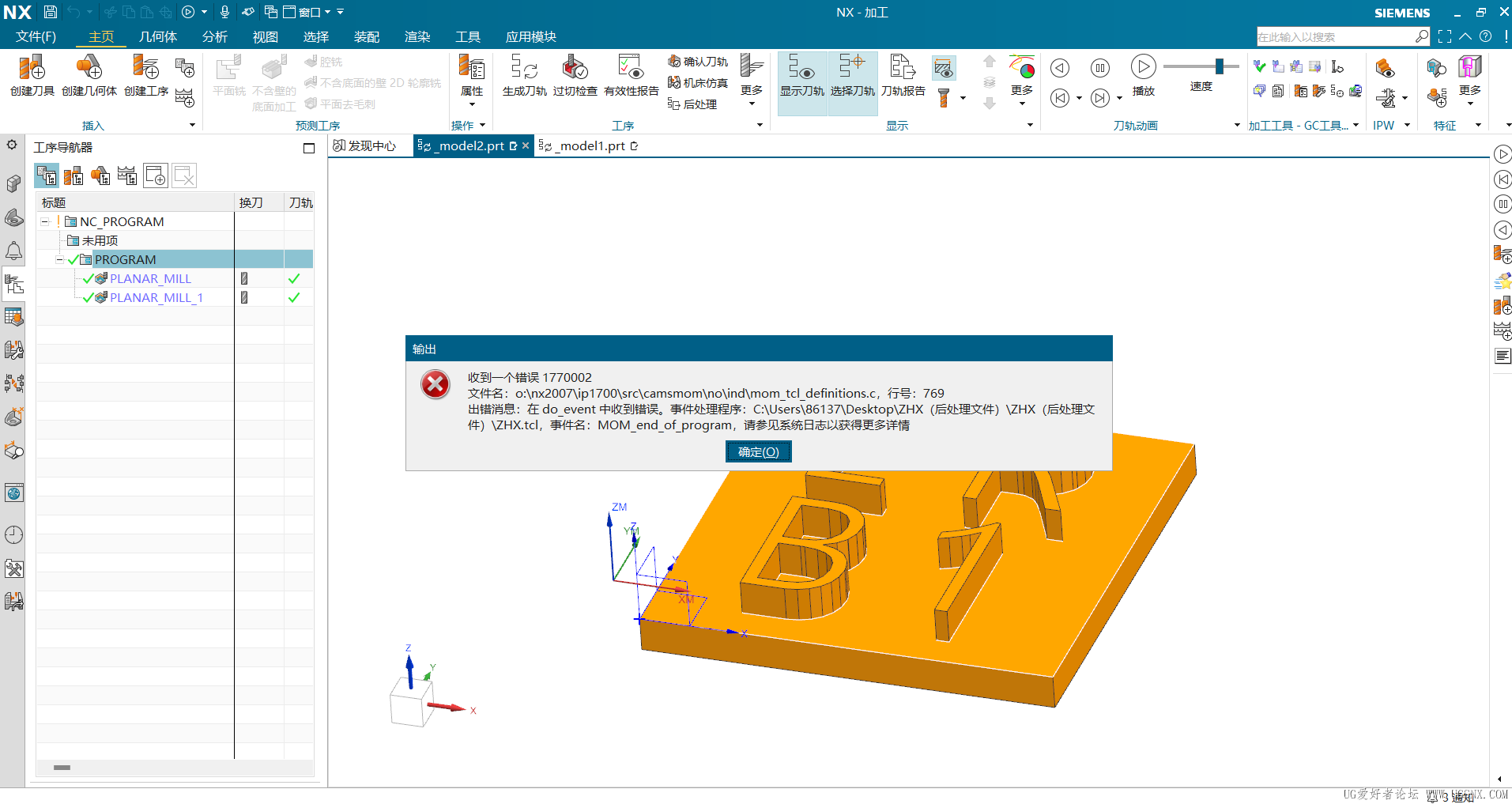

发表于 2025-6-4 04:32:47 来自手机 | 显示全部楼层 |阅读模式
就一个简单铣削加工,但是后处理一直报错,看了日志说是找不到stdout这个频道,小白也不是很懂是什么意思,这个后处理文件是其他地方的,不是ug自带的,奇怪的是ug自带的后处理器可以用在这上面。也使用过管理员权限打开ug,也没用

发表于 2025-6-4 11:27:58 | 显示全部楼层
报错不是有说明吗,你的PUTS命令写的有问题,应该是 puts $ofile  " % " 改一下应该可以了。
 楼主| 发表于 2025-6-4 12:30:16 来自手机 | 显示全部楼层
但是改完之后又有一个报错,是在原来报错的下一行,能帮忙看看吗大佬

发表于 2025-6-4 14:14:13 | 显示全部楼层
看来你不懂puts命令的格式,前在都教你怎么写了,你写的 puts $cutting_time 格式对吗?要和我改的一样的格式才行。
