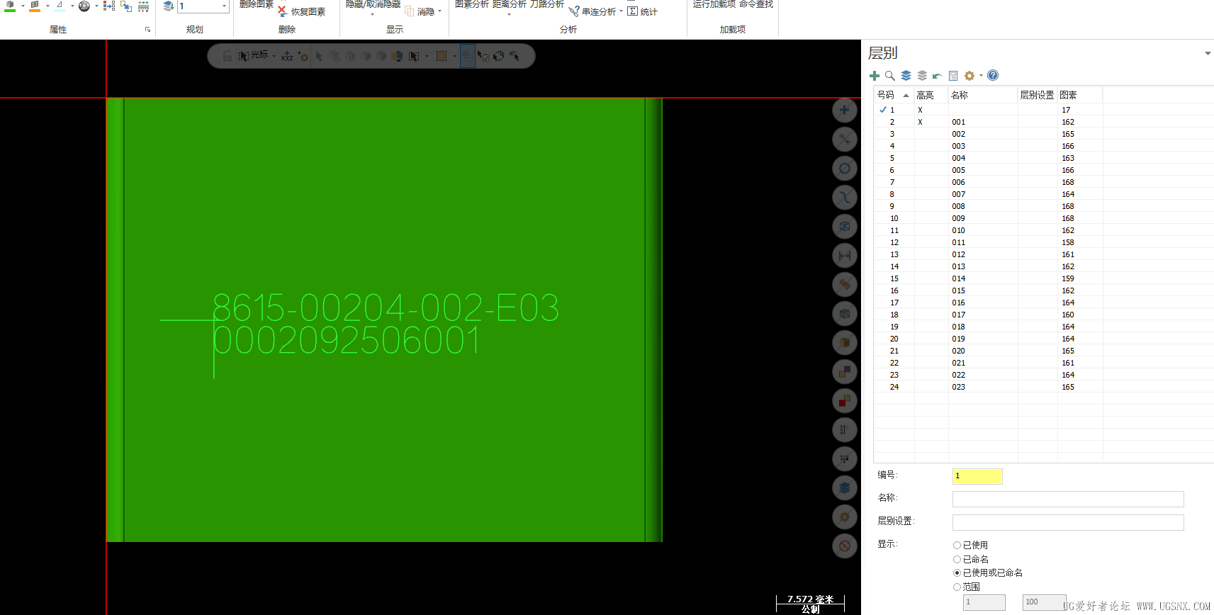

发表于 2025-6-4 09:13:32 | 显示全部楼层 |阅读模式
各位大佬,MC有没有什么插件刻流水号可以做到像UG那样快捷的方法,我这700多个这个老办法要把我搞死了

发表于 2025-6-9 21:33:55 | 显示全部楼层
我找到了以前的程序(在FANUC上运行通过),在下面:
O1000       主程序
(PROGRAM NAME )
(DATE, Day-Month-Year )
G0G17G40G49G80G90
(TOOL - 11 DIA. OFF. - 11 LEN. - 11 DIA. - 1.)
(刻字前面不变的)
T1T0M6
中间的程序写自己要的

N999
G0G91Z50.
G65 P1200      刻要变字的主程序,刻字:000~999
M5
G91G28Z0.M9
G28X0.Y0.
M30
O1200                    刻变字主程序
T1T0M6

发表于 2025-6-4 09:56:22 | 显示全部楼层
用宏程序  0-9单独调用   宏程序进行判断

 楼主| 发表于 2025-6-4 13:10:21 | 显示全部楼层
宏出来的是NC程序  还是要在机床上改 ,我自己都不会哄 我怕草鸡的更搞不了,关键我们的系统五花八门,有时候夜班做也麻烦
