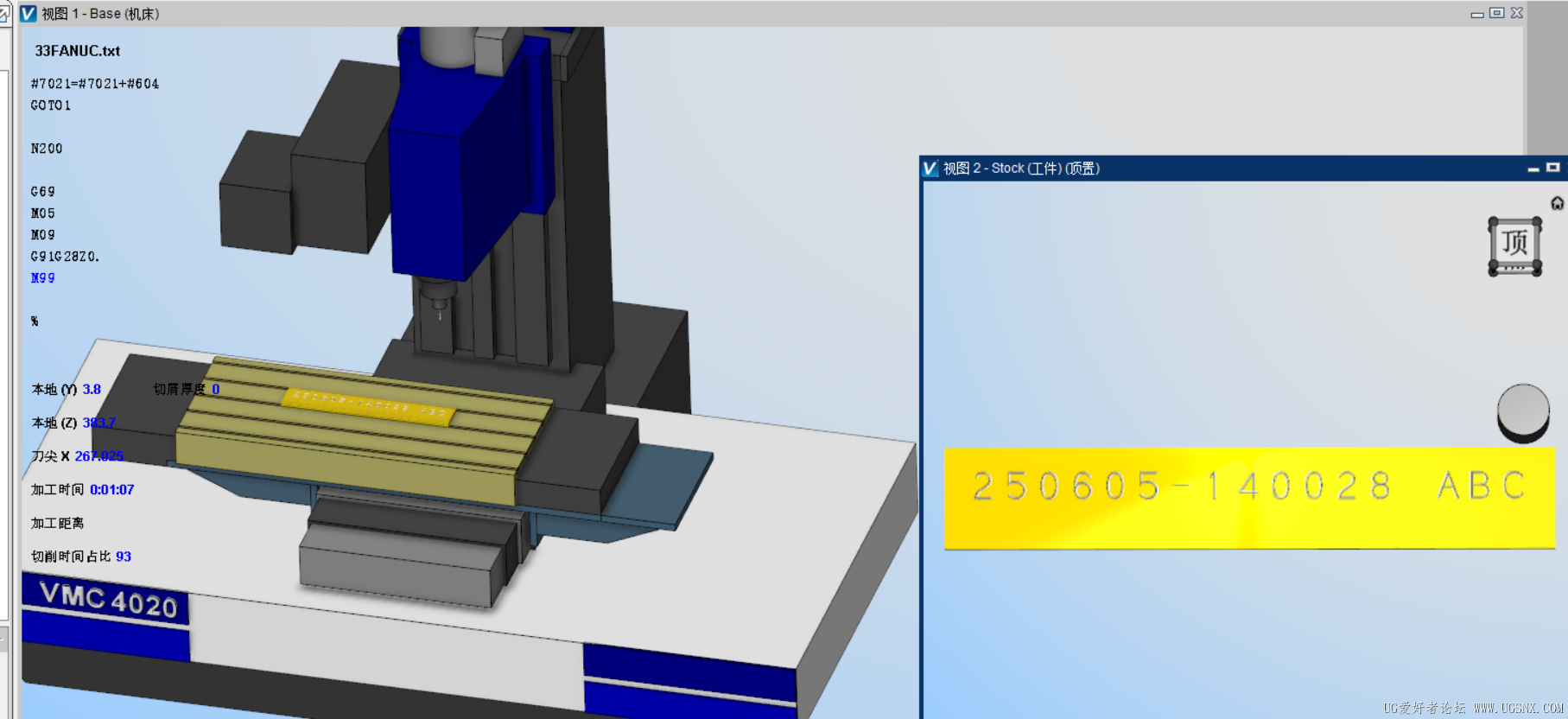

它是连杆。序列号包括年月日和自动生成的序列号。所有字母和数字都可以刻上,字体高度和间距可以根据需要调整

流水号还是需要宏程序才能完成的

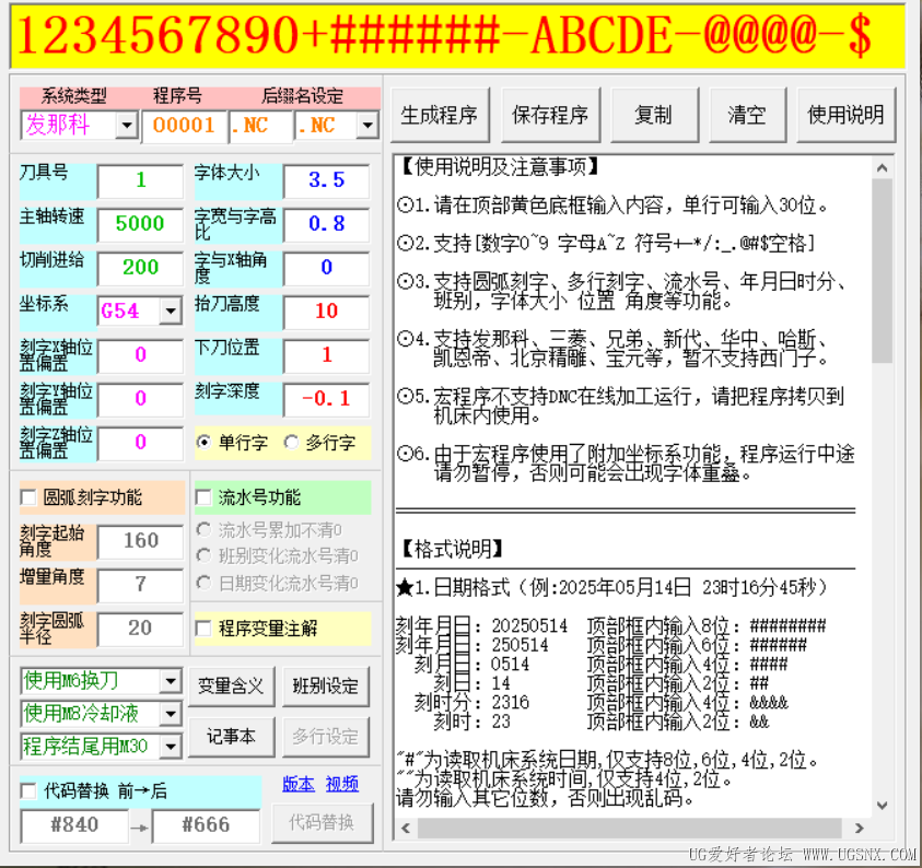

老李李李李头 发表于 2025-6-5 14:59
老板  需要什么手续我能用到
刻字宏程序自动生成软件V5.3
搜这个你可以找到,收费
xinruyu369@126.com

宏程序考虑下,0-9编好子程序
