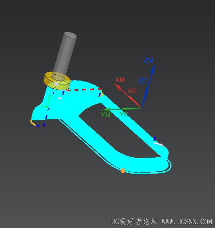

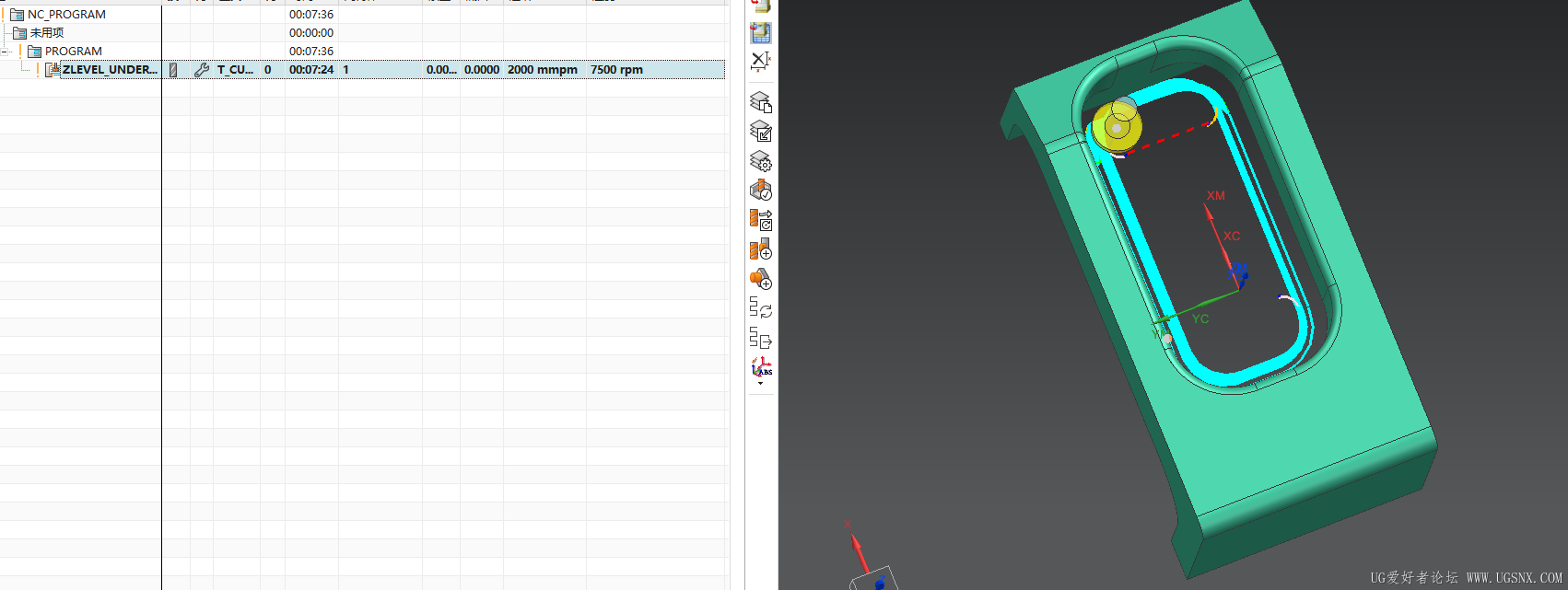

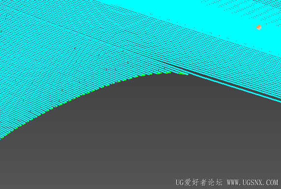

各位大佬,这个转角处的刀路很乱,有什么办法解决这个问题呢

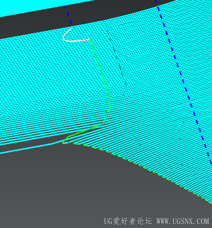

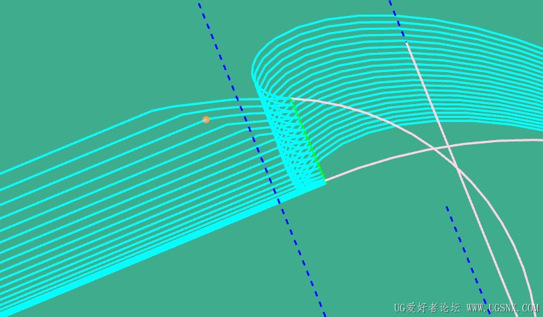

做辅助
417
3604
3604
发表于 2025-6-5 14:54:44 | 显示全部楼层

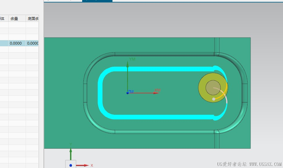

把交叉曲线取消了,然后修剪一下开始和结束,在把刀路投影刀部件上就我图片这样了!但是这个刀路拐角那不行!目前没研究出来怎么解决!

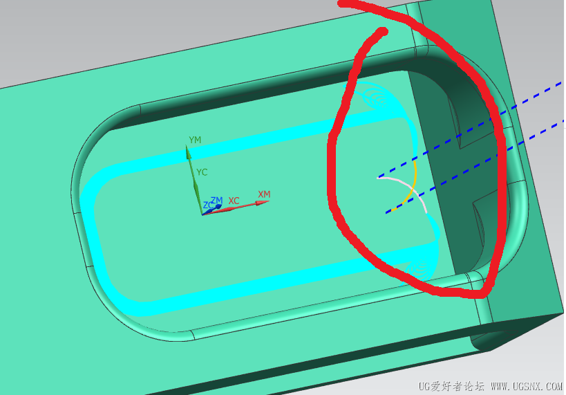

发表于 2025-6-5 15:07:00 | 显示全部楼层
6816 发表于 2025-6-5 14:54
把交叉曲线取消了,然后修剪一下开始和结束,在把刀路投影刀部件上就我图片这样了!但是这个刀路拐角那不行 ...
把往下那个圆角和平的圆角分开做就没问题了,一刀没弄出来,等那个大师弄出来我也等着学习下!
806
2862
2862
发表于 2025-6-5 16:25:11 | 显示全部楼层
一刀流是搞不出来。两刀流还行
