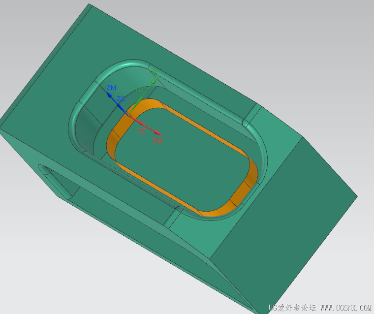

[求助] 各位大佬 如何优化转角的刀路

这种比较规范的图档,如果UG搞不定,不防用HM试试。

把交叉曲线取消,然后把刀径改小点就可以了

4c14fd38258ac55c0a1599d74ffa093.png 把交叉线取消     把刀换成棒棒糖刀

做辅助体驱动曲面.

HM一点不懂

谢谢大佬,
