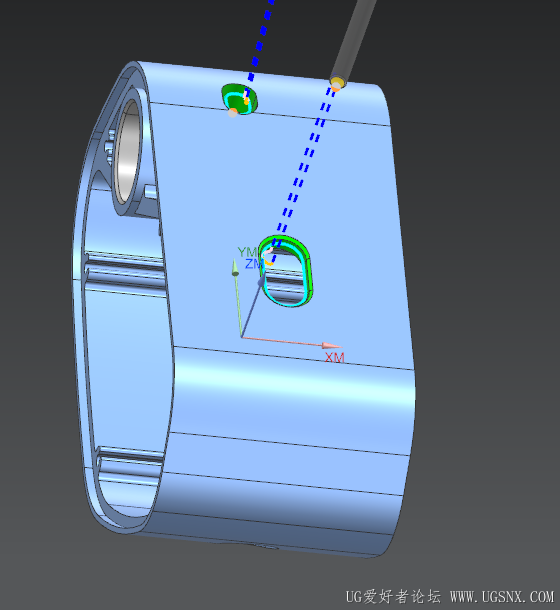

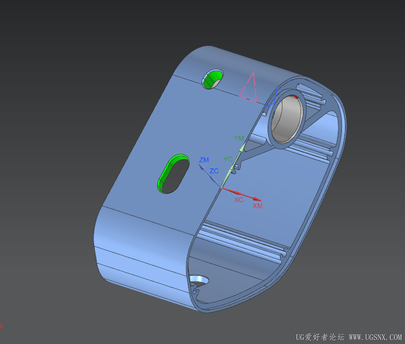

发表于 2025-6-4 16:23:34 | 显示全部楼层 |阅读模式
江湖救急,求助师傅们帮忙编写一个4轴联动倒角的程序,感谢感谢🙏

发表于 2025-6-4 17:04:03 | 显示全部楼层
给你参考用
倒角

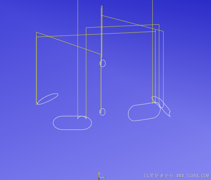

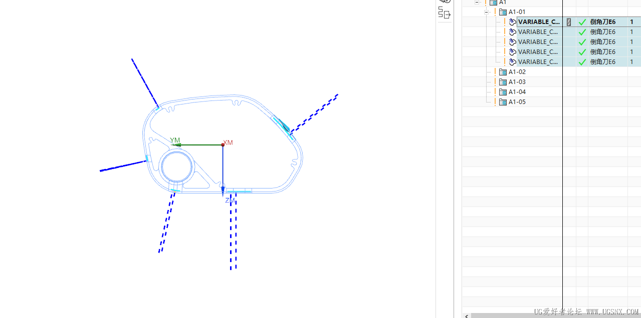

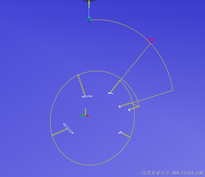

 楼主| 发表于 2025-6-4 17:53:55 | 显示全部楼层
师傅再帮忙看看,该不会是我后处理的原因吧
编好了,刀路看着没问题
编好了,刀路看着没问题
后处理模拟刀路有点扭曲,这样是不是有问题啊

发表于 2025-6-5 09:14:25 | 显示全部楼层
应该不是,刀路查看软件没设置,设置里要改成托板/托板
