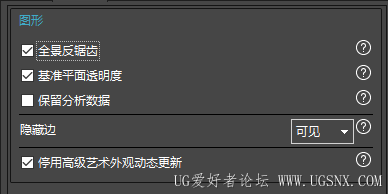

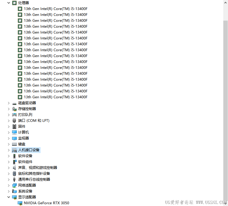

这个是公司的电脑配置,一般般,但应该是可以运行起来的,
就是画草图的时候,用尺寸约束啊什么的就非常卡,鼠标要转圈很长时间才能出来,关键我也换成老版本草图了,草图检查也关闭了,草图弄复杂了就非常的卡。

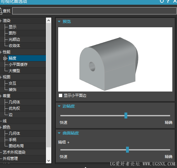

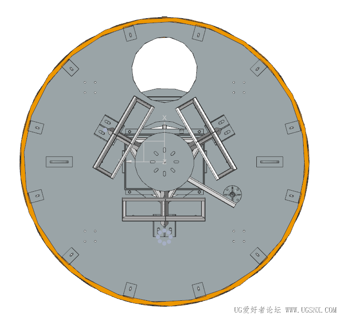

然后模型显示的那个锯齿化很严重,我设置了精细化了,但感觉一点都没用。
正常在装配里面,用装配约束是可以拖动部件的,但我这个就是没有动态显示,只能装配约束后部件自动就过去了,没办法动态拖动。

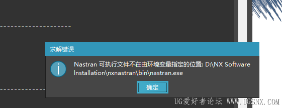

做有限元分析的时候也是,就弹出这个提示。
我是真的没脾气了,主要是我之前很多图都是用这个高版本做的,还有就是新板块结构设计做框架真的挺好用的,不然我早就换回12.0版本了

发表于 2025-6-5 15:37:55 | 显示全部楼层
重装专业完整版系统  然后激活工具激活windows 自动更新打开 能让windows自己打驱动的都让他打 剩下的自己打
然后找个好版本自动安装2412 自动安装  我回复了下载的包 管你员不给我发给我删了
不卡的 我的是I3  12100F  16G 都不卡 可以打开100多G的文件 10几万的部件

发表于 2025-6-7 08:49:29 | 显示全部楼层
停留在2206吧,这是最后一版许可证用端口号@HOST的方式破解的,之后直接用许可证文件方式的,都迷之卡顿,无解~
