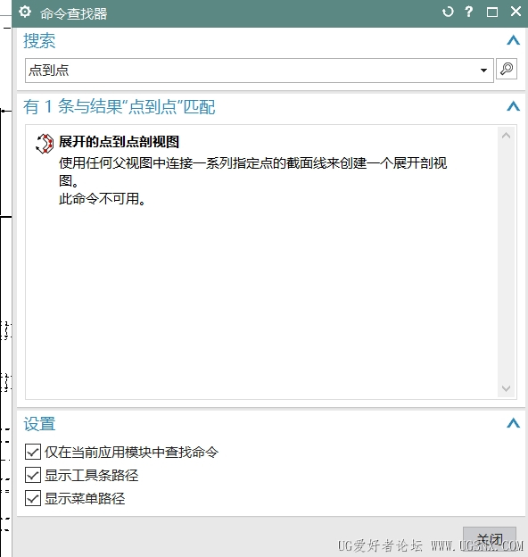

新装的UGNX10,展开的点到点剖视图  这个功能提示不可用。

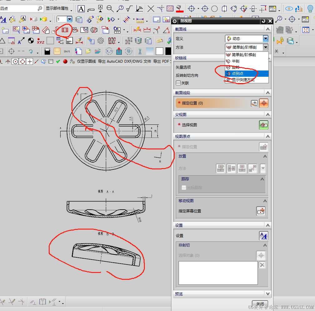

发表于 2025-6-11 15:38:02 | 显示全部楼层
怎么个用不了?剖视图里选啊
