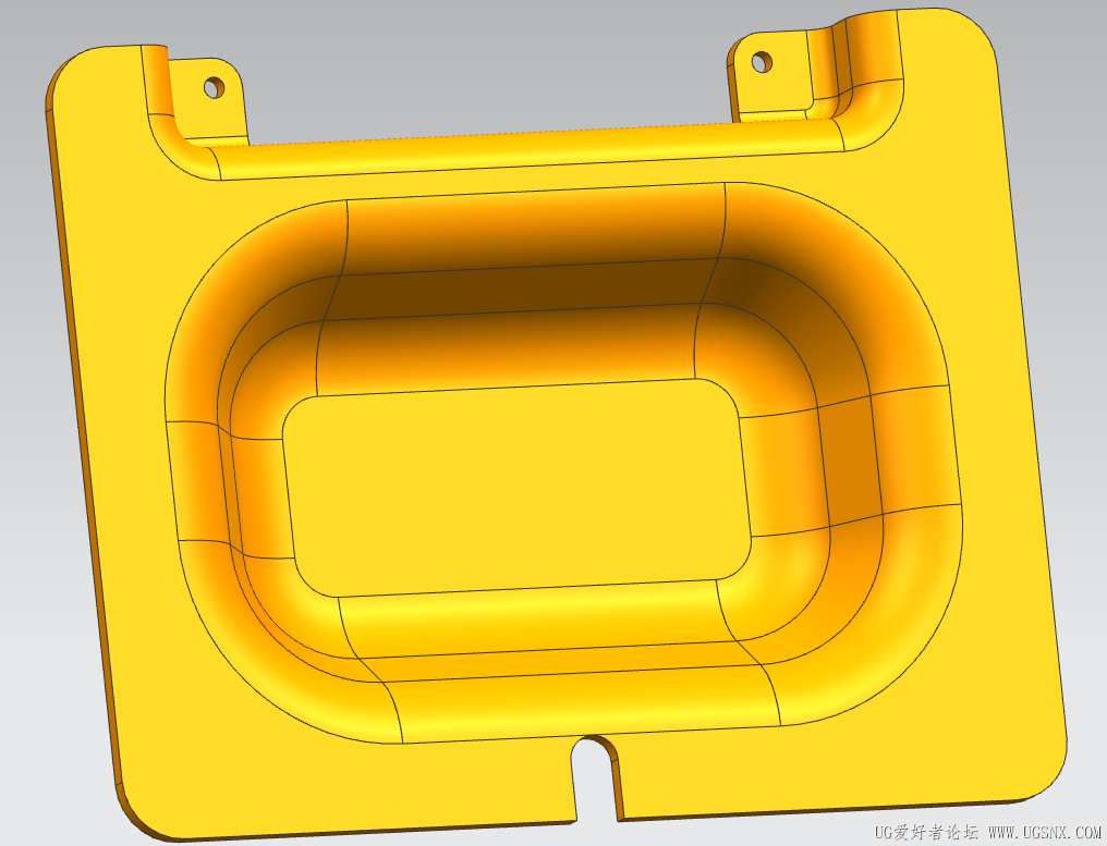

发表于 2025-6-5 14:57:09 来自手机 | 显示全部楼层 |阅读模式

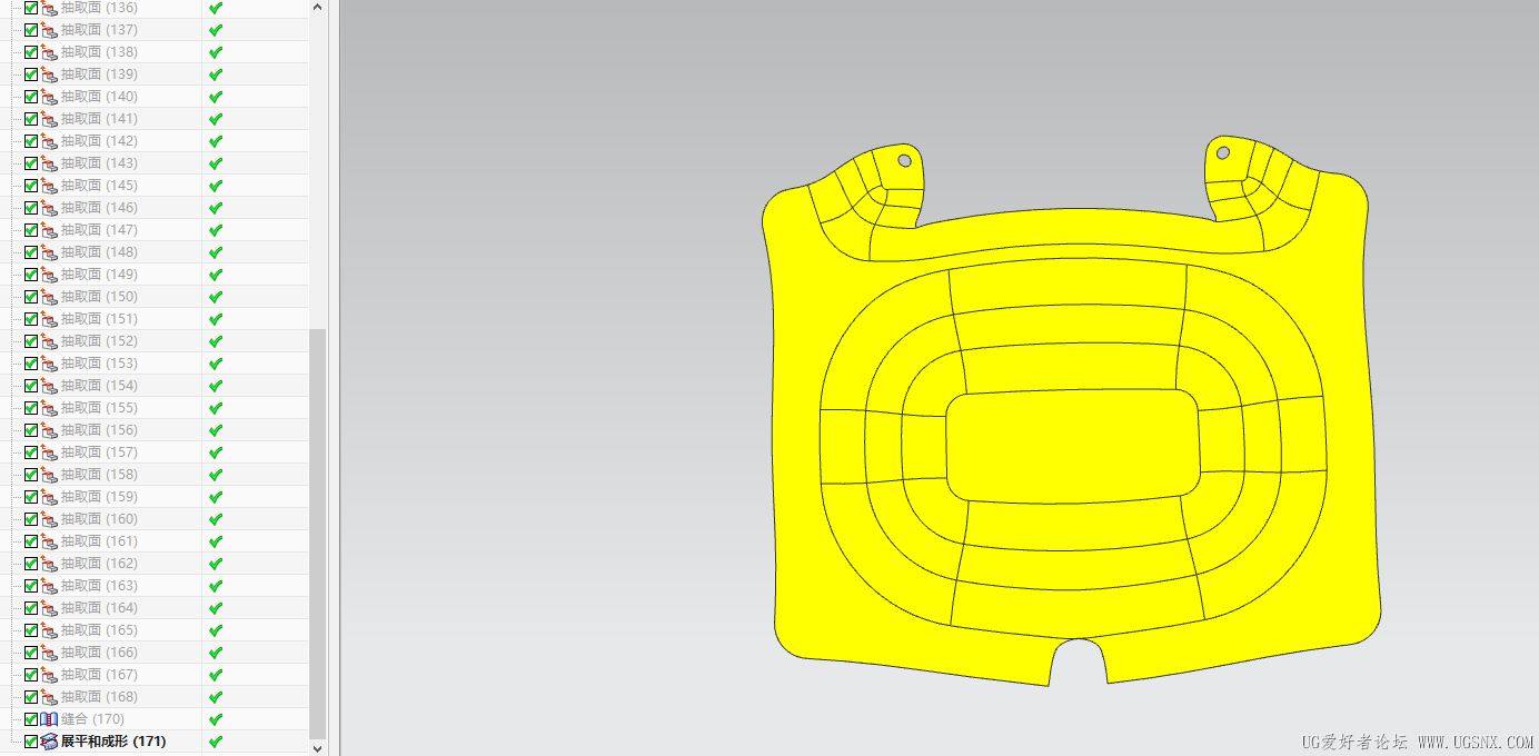

这个钣金件搜了好多教程都没搞成,用抽取面再一次成型展开也不知道啥原因不显示结果,但也不报错

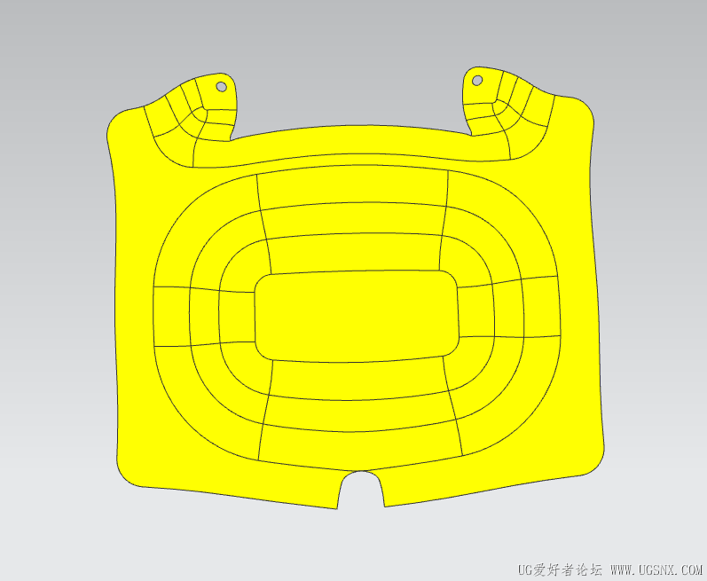

 楼主| 发表于 2025-6-5 15:44:15 来自手机 | 显示全部楼层
成功展开了,但是是用的曲面里面的展开,用钣金模块里的展开还是成不了,是需要先撕边吗

发表于 2025-6-19 11:07:33 | 显示全部楼层
这不是冲压成型的吗?我的感觉是这样

发表于 2025-6-29 19:01:43 | 显示全部楼层
预落料(双件)-拉延-切断修边。应该对称同时拉延再切断修边,单件展开是不对的,对称缝合后双件展开预落料,加出切断和修边量。
