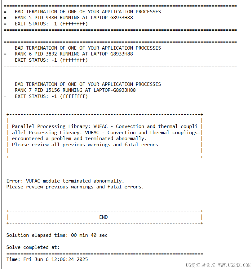

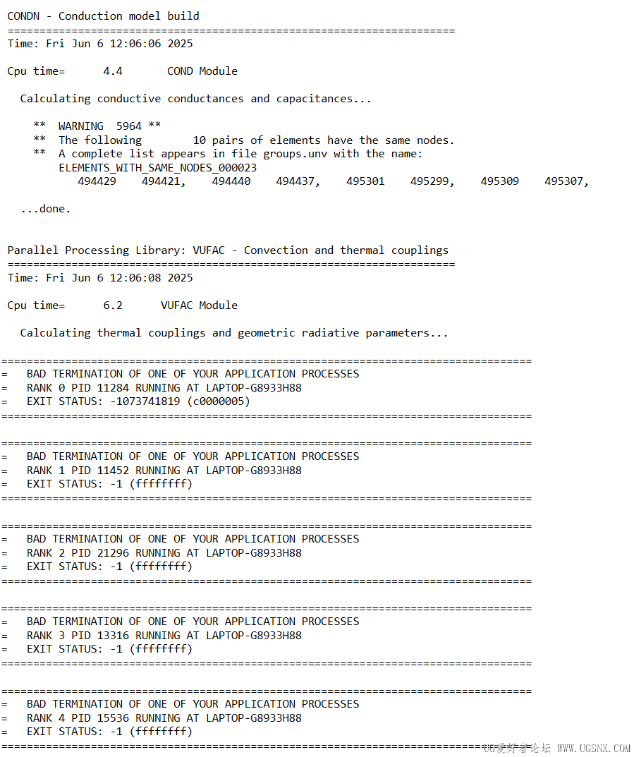

求助这个报错是什么原因?如何解决

发表于 2025-6-6 19:46:48 | 显示全部楼层
检查你的警告信息,有共节点警告,提示笔记本运行?并行处理报错?打开任务管理器监控CPU和内存占用状态,再运行一次试试,如果占用很高的情况下就死,考虑换台性能好点的台式机试试,检查检查边界条件是不是对的。
