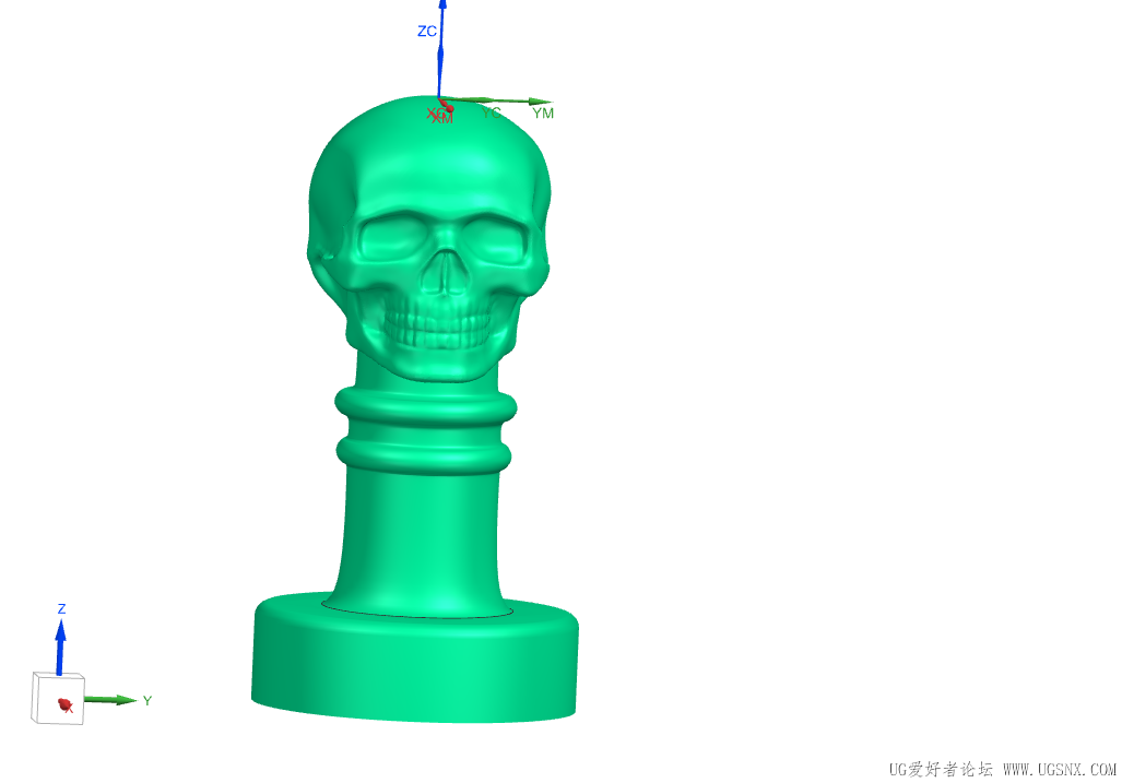

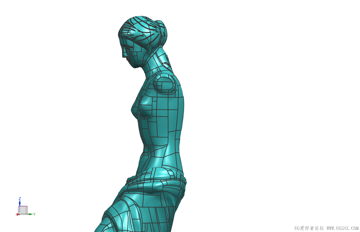

[求助] STL格式的UG怎么转换成曲面
27
113
2227
2227
发表于 2025-6-6 18:19:51 | 显示全部楼层 |阅读模式

 楼主| 发表于 2025-6-6 18:24:11 | 显示全部楼层
链接: 骷髅头粉锤.rar (163 Bytes, 下载次数: 5)

发表于 2025-6-6 21:05:00 来自手机 | 显示全部楼层
逆向啊。目前没有什么软件可以一键转化。

发表于 2025-6-6 21:38:17 | 显示全部楼层
这么完整,可以直接编程的,过滤器选小平面体就好了
