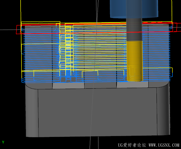

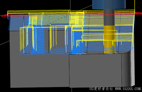

图档 1 3D区域粗切深度加工到位  图档 2 3D区域粗切深度加工不到位的  求大佬给看看  是什么原因  造成的  搞了好久没找到原因

 楼主| 发表于 2025-6-8 13:41:07 | 显示全部楼层
C14500 发表于 2025-6-7 10:50
因为是开放边界,你要给它一个实体的边界轮廓,为了安全起见它不知道你四周的情况怎么样就不往下走了 ...
谢谢 好道友   给了个实体边界就解决了

发表于 2025-6-7 10:50:46 | 显示全部楼层
