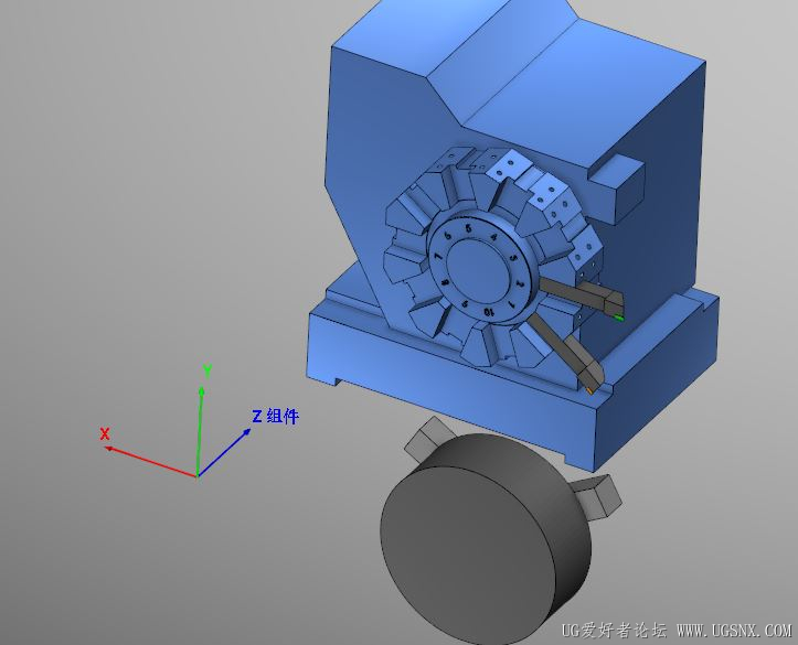

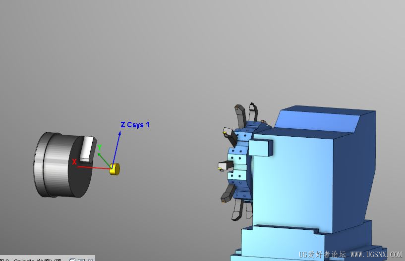

VERICUT9.2车床仿真刀塔旋转中心不对,应该放在哪个位置?

 楼主| 发表于 2025-6-7 18:51:10 | 显示全部楼层
还有个问题,V轴方向不对,怎么改过来?

发表于 2025-6-8 20:43:48 | 显示全部楼层
将刀塔的组件坐标移动到刀塔中心点,坐标点可以从UG里找。
