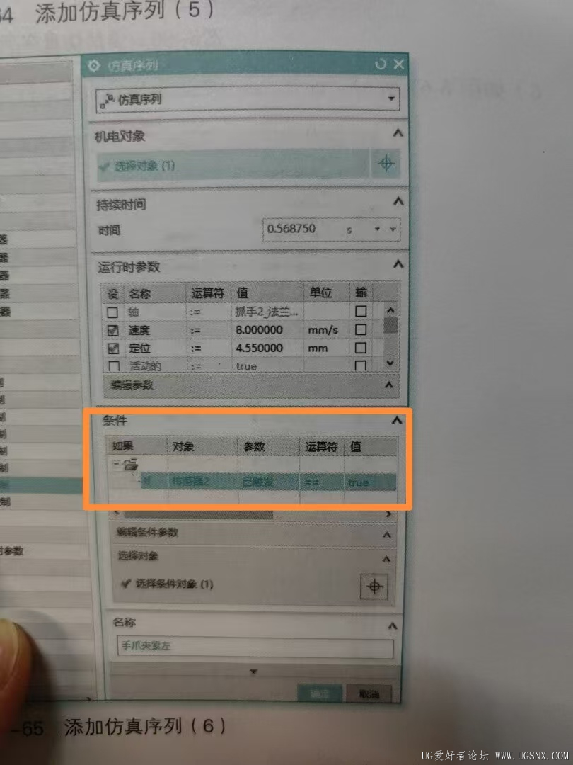

有没有大佬教教我怎么找到并使用
我软件版本是2312,仿真序列下没有条件,我该怎么找到如果我要用这一功能

发表于 2025-6-8 13:44:07 | 显示全部楼层
左上角的齿轮点开
