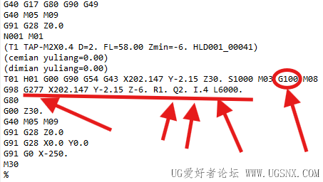

分享一个兄弟机 Brother 的后处理高速机G100联动换刀加攻丝G277 退丝锥速度L100  禁止在别的机床使用   兄弟机 机床专属使用
(攻牙格式G277,I捕捉 Dwell(秒),Q捕捉CAM。进给F值无效(不捕捉))(删除L6000)

linglyj 发表于 2025-6-9 19:47
我用G100 撞机了  G100  后面没有H 相当于取消H补偿 会撞机的
兄弟机原点是在工作台   Z值是正数
程序开头的G90G10L2那两行要删除的,那两段的意思是G53和G54坐标清零

 楼主| 发表于 2025-6-8 23:19:18 | 显示全部楼层
兄弟机原点是在工作台   Z值是正数
最好是G100  后面要强制输出H
兄弟机原点是在工作台   Z值是正数
开头输入坐标的,不用在g54那些输入的不然会被清零,或者删掉开头
