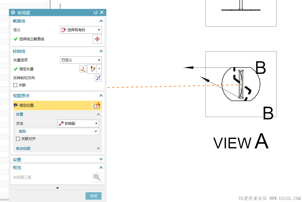

发表于 2025-6-9 13:19:36 | 显示全部楼层 |阅读模式
求教UG高手。如何把弯曲的中心线作为剖切线,来展开剖视图?

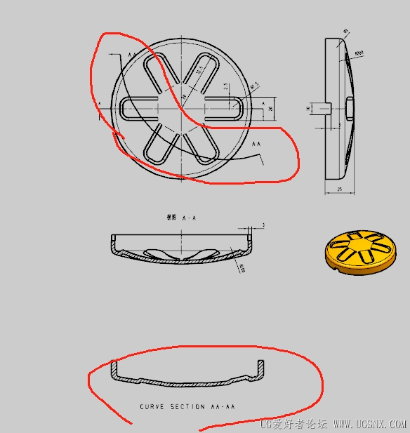

 楼主| 发表于 2025-7-8 16:57:28 | 显示全部楼层
鱼鱼子 发表于 2025-6-11 15:32
右键要剖的图展开绘制剖切线;然后用曲线剖
谢谢您的指点,能做出来,但剖出来较古怪,不是我想要的,不知哪里出来问题。

发表于 2025-6-9 15:49:22 | 显示全部楼层
先画个剖切线  然后选他做为截面线
点评
您画的剖切线是直线,不是曲线,要曲线展开的剖视图。  发表于 2025-6-10 11:38
正解  发表于 2025-6-9 16:32

 楼主| 发表于 2025-6-9 13:57:55 | 显示全部楼层
lj564 发表于 2025-6-9 13:45
沿基准面的垂直方向把曲线拉出一个面,然后拆分体。。。
可以沿中心线切开成两个体,我要的是沿中心线展开的剖视图,同旋转剖视图有点类似。

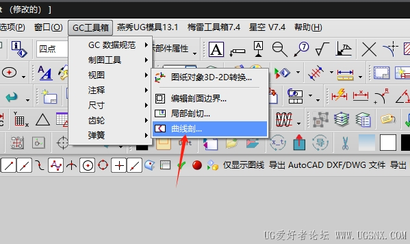

2789
2789
发表于 2025-6-11 15:32:41 | 显示全部楼层

 楼主| 发表于 2025-7-8 17:00:45 | 显示全部楼层
