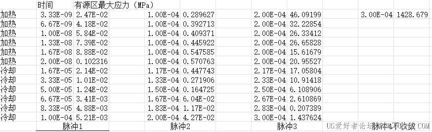

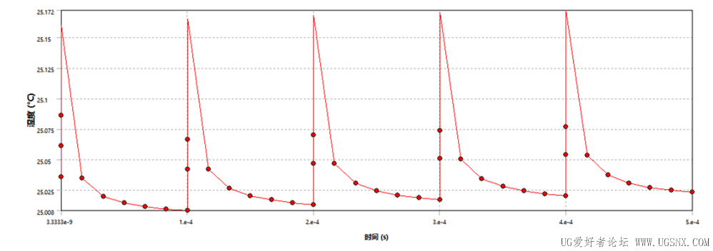

[求助] 求助:激光器有源区的热应力为什么每个脉冲都提高一个数量级
26
26
发表于 2025-6-10 16:33:59 | 显示全部楼层 |阅读模式
做的窄脉冲,20纳秒脉宽,周期100微秒,有源区的温升很小,但每个脉冲的有源区热应力都提高了一个数量级,很快就超出了稳态热应力能达到的最大值,有大神能看看吗
